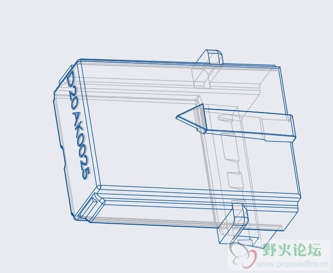

上个帖子可能是我没表达清楚,我是需要把这个基础模型做成实心的,然后在上面修改,增加特征。请各位帮帮忙,比心,谢谢。
我是用的CREO3.0

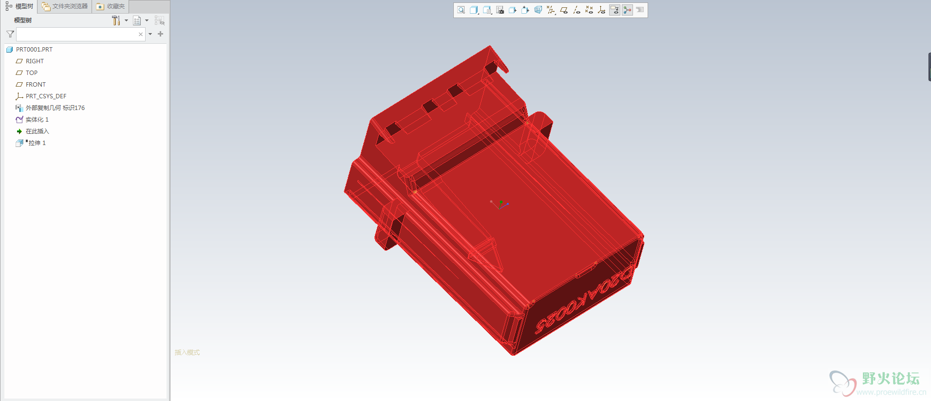

发表于 2020-10-14 15:12 | 显示全部楼层
我看了下,进去idd模式再退出来后,就变成实体了,根本不用其他操作....
