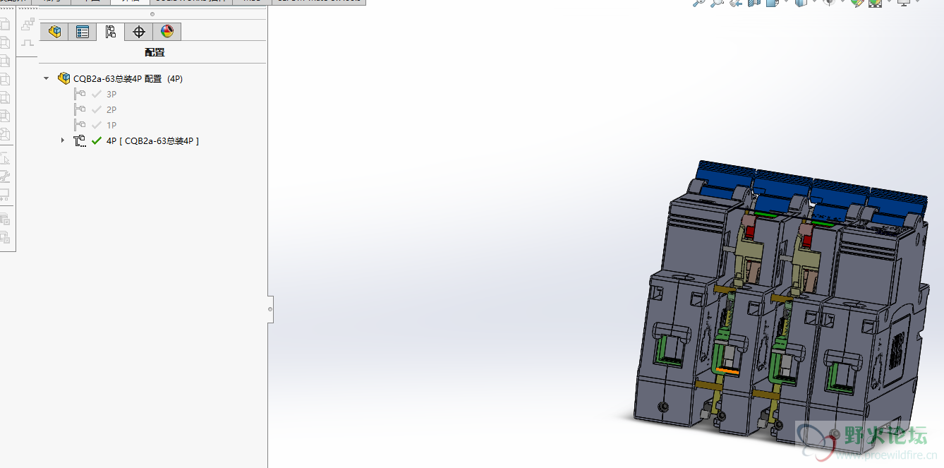

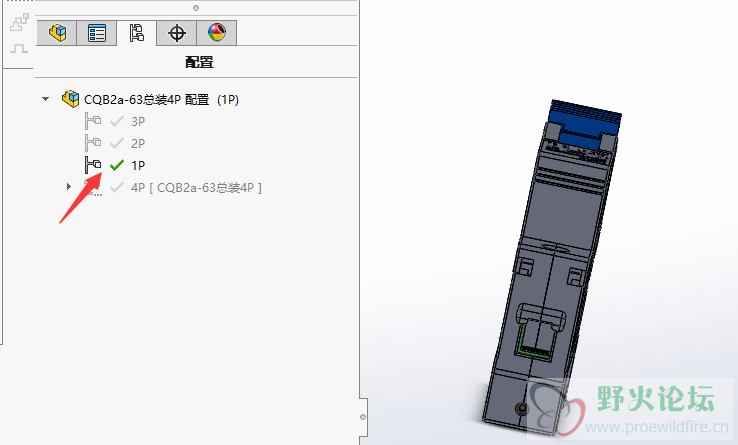

cero有没有类似SW的配置功能.比方说我这个一个装配图里有1,2,3,4极断路器。不需要分别做做4个装配文件。请问CERO要怎么实现这个功能

软件没有配置功能,族表跟SW配置功能差不多,我也刚用CREO这个族表还没玩溜。还有一个快照也可以用我感觉不太好用

视窗管理器---简化表示
也就是简化套简化

用可配制模块或可配置产品

我认为就是creo里的族表
