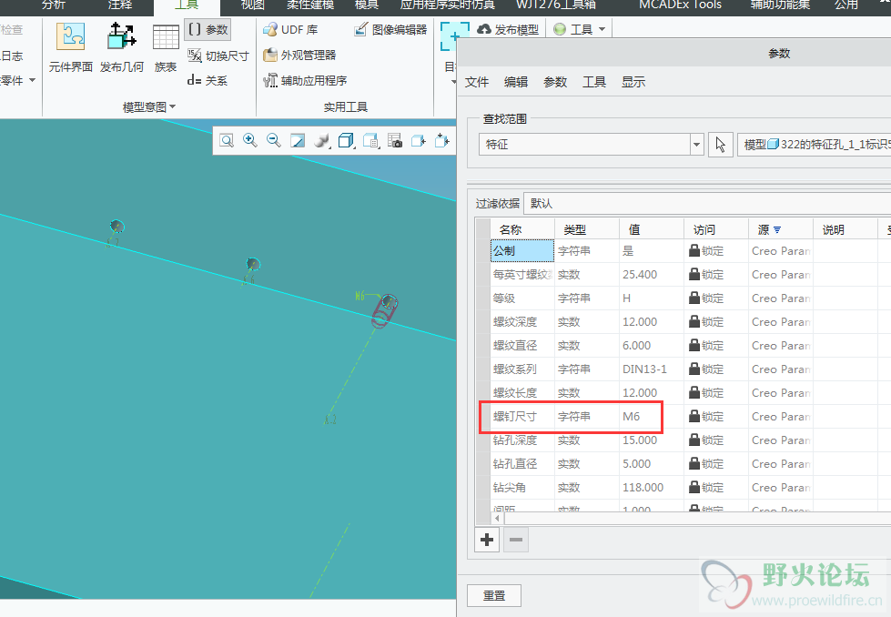

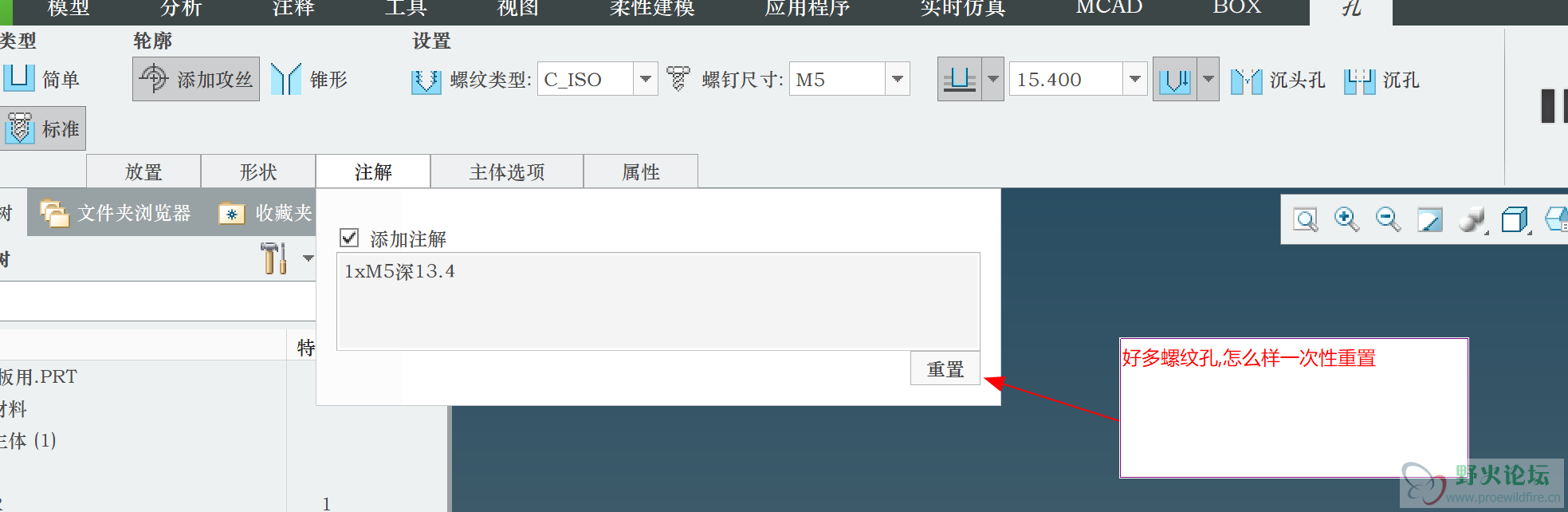

当我更换了孔时,这个注解并不会跟着我孔变化 ,只会停留在第一次开孔时的注解,
有没有办法,通过刷新一样的将单个零件N个孔的注解全部更新一下呢?

借楼主这里同问一下:
如何设置在打孔的时候不要自动勾选注释

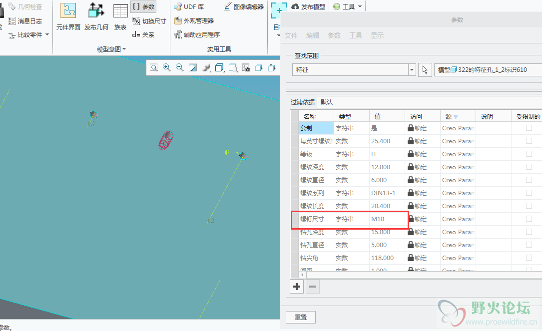

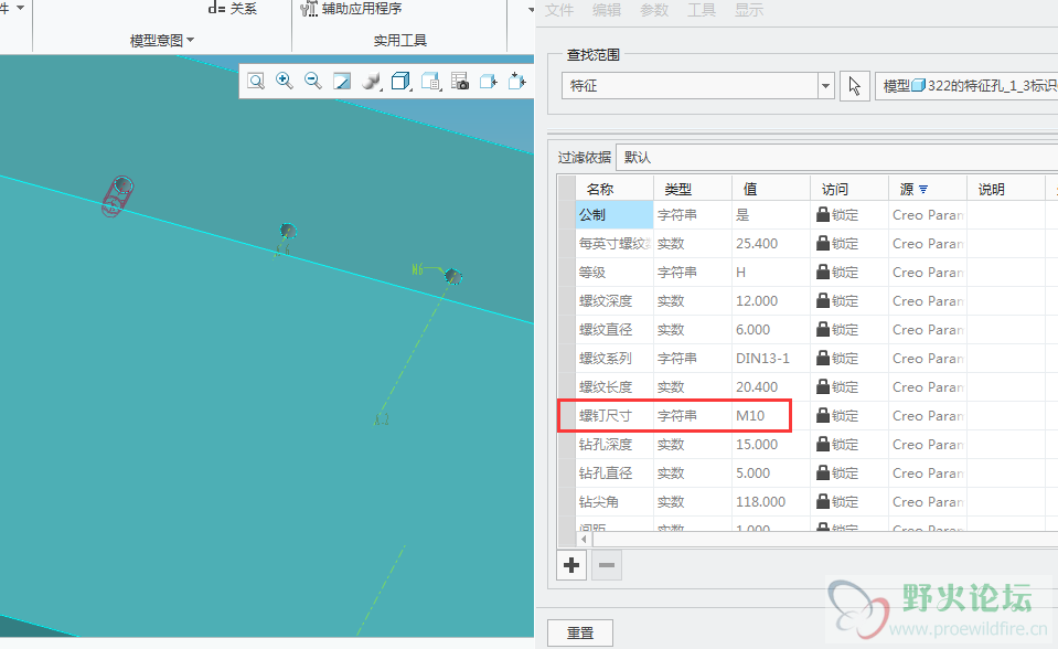

你这个还不是主要问题,如果M10的螺纹孔,阵列后,再修改为M6,这个只有原始孔改了,其它阵列孔虽然尺寸改了,但是规格却没有改为M6
这个是Creo的问题

楼主,打孔的时候不要一个一个的做。多用参照阵列,这样对于孔的尺寸修改、注释修改会方便很多!
