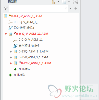

CROE5.0导入STP装配文件时出现导入检验失败?这是什么原因

发表于 2020-10-9 07:49 | 显示全部楼层
一般是没有添加质量属性、片体(破面)、等情况!
285
442
发表于 2020-10-9 08:52 | 显示全部楼层
一般是如二楼情况所言,你可以切换到线框显示看看是否有紫色或者红色的破面。有,就修复一下,论坛里有相关教程搜一下。

发表于 2020-10-9 13:20 | 显示全部楼层
更好的建议是,换个版本,重新导入一遍,或者导入前的选项改一改,有可能就计算成功消除破片了,如果最终仍然不行,再去做修补,毕竟能够简单的来,就不要把事情复杂化了

发表于 2020-10-9 15:35 | 显示全部楼层
如果是导进来做参考的就忽略掉,零件-->鼠标右键-->导入校验-->忽略实体化失败。

发表于 2022-6-15 10:05 | 显示全部楼层
已实体,任然有此问题
