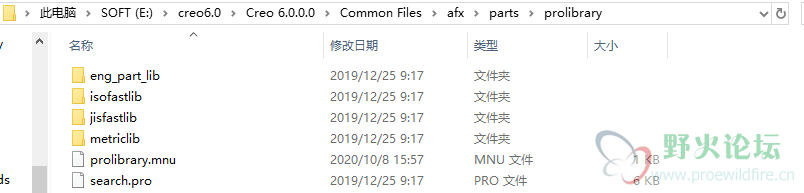

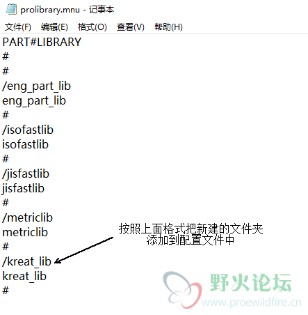

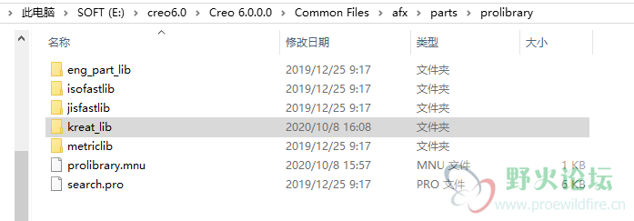

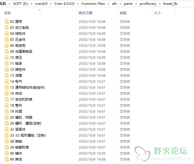

以下为在不修改任何配置文件的前提下增加part library自定义零件的方法:
1.找到part library的文件位置,我的是:E:\creo6.0\Creo 6.0.0.0\Common Files\afx\parts\prolibrary
2.新建自定义零件的文件夹
3.修改“prolibrary.mnu”配置文件
4.复制自定义标准件到建好的文件夹内
5.enjoy it!!

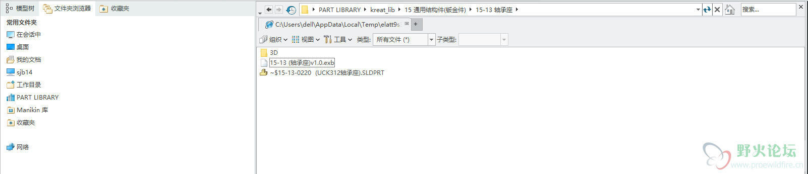

补充一点:
如果安装了MCADEx Tools 的朋友就可以在组建模式插入自己的标准件了

发表于 2020-11-18 11:56 | 显示全部楼层
Mr_Jaken 发表于 2020-10-8 17:28
补充一点:
安装了,标准件库是空白
