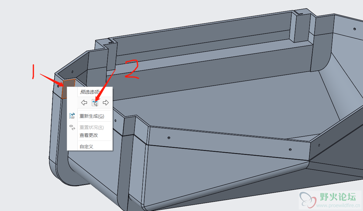

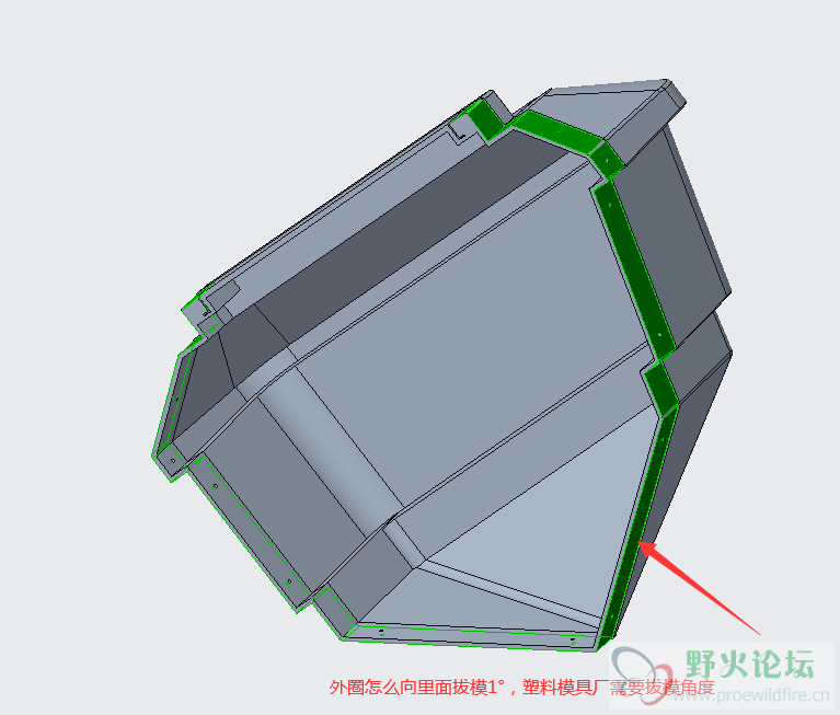

发表于 2020-10-8 11:23 | 显示全部楼层 |阅读模式
拔模问题 比较复杂的拔模,看图片
56
80
 楼主| 发表于 2020-10-8 11:27 | 显示全部楼层
用什么命令呢,详细一点可以吗?

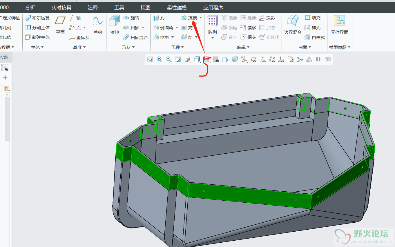

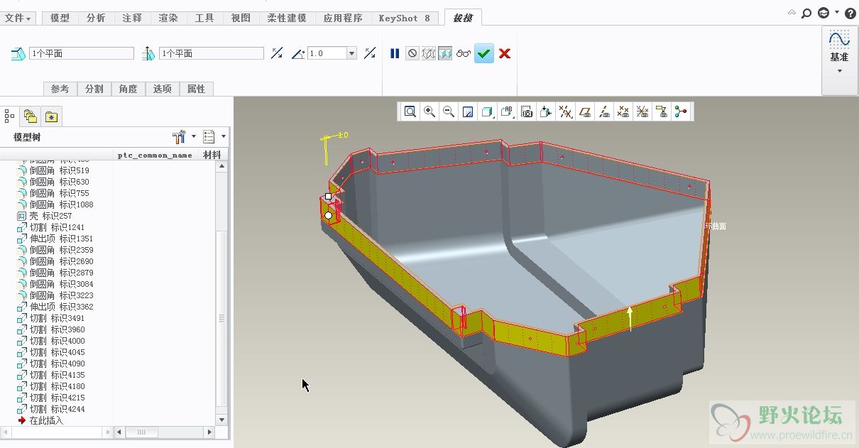

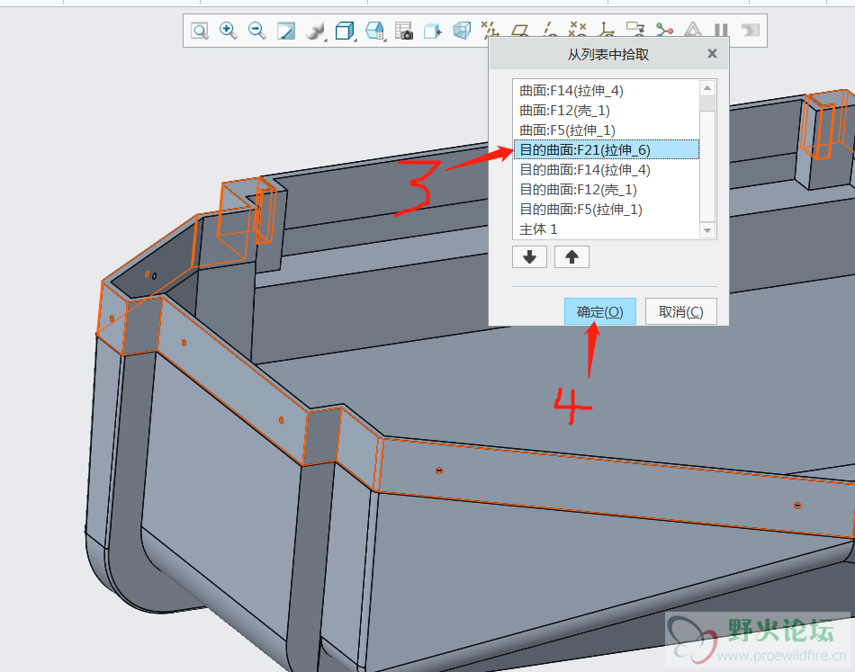

发表于 2020-10-8 11:42 | 显示全部楼层
你是想快速选取吗?
prt00060.prt.zip
410.46 KB, 下载次数: 3
creo7.0
拥抱阳光,转身心晴!
493
755
发表于 2020-10-8 11:51 | 显示全部楼层
就是一个简单的拔模工具
