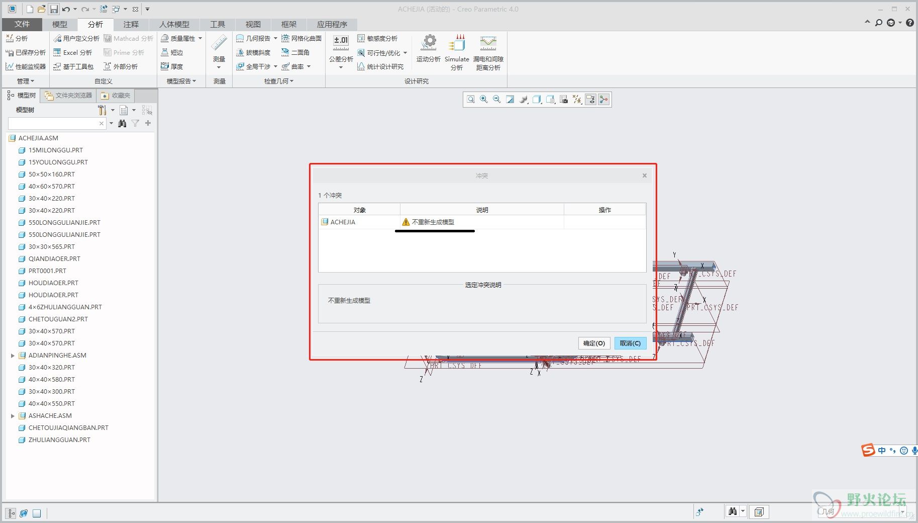

装配模块下,装配完毕出现:冲突——不重新生成模型。这是什么原因?求大神们告知小弟,谢谢。

点下左上角的重新生成就可以了

你这个模型里面是不是装了两个name完全一样,但是特征不一样的子零件?

有些零件的特征处于参照状态时无法完成,得找到相关特征并处理!
