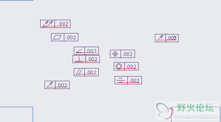

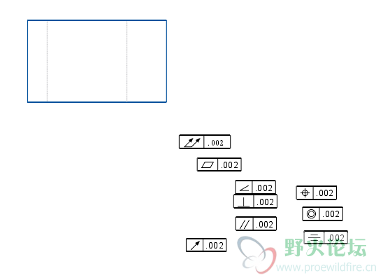

Creo4.0 M120, 在标注几何公差后,部分下面有一条红线,导出为PDF后,这条线消失了。
这是为什么?能把红线去除吗?

GD&T标注有的需要基准,有的不需要,出现红线说明不规范标注,去看看相关资料吧

果然是这样,谢谢了
