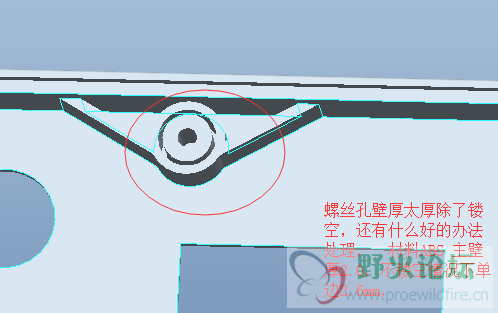

螺丝孔位1.8,壁厚单边现在有2.6,主壁厚为2.0,是否需要把孔位镂空处理    材料为ABS,

1:你这是改模吗?boss柱单边壁后留个1.2-1.3mm,不要镂空了,直接把多余的壁后切除掉,加强筋拉伸连接到boss柱。
2:如果是设计的话就好办了,boss柱跟上面的壁后一样设计,把加强筋修改下就好了。

加强筋

二楼的方案就是挺好的啊!!!!!!!

外圆的尺寸 是要这么大的 , 要用来压PVC板的 , st2.3的螺丝单边壁厚用1.5mm会不会太厚
