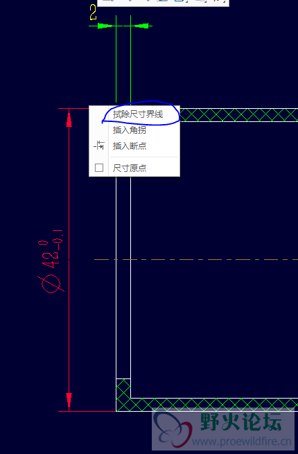

发表于 2020-10-7 18:18 | 显示全部楼层 |阅读模式
Creo6.0怎么半标注?试了贴吧里面说的按住Ctrl+图元+中心线+图元的方式,显示“不能创建指定的尺寸。请重试。”,试了几次都不行,求教贴吧大佬

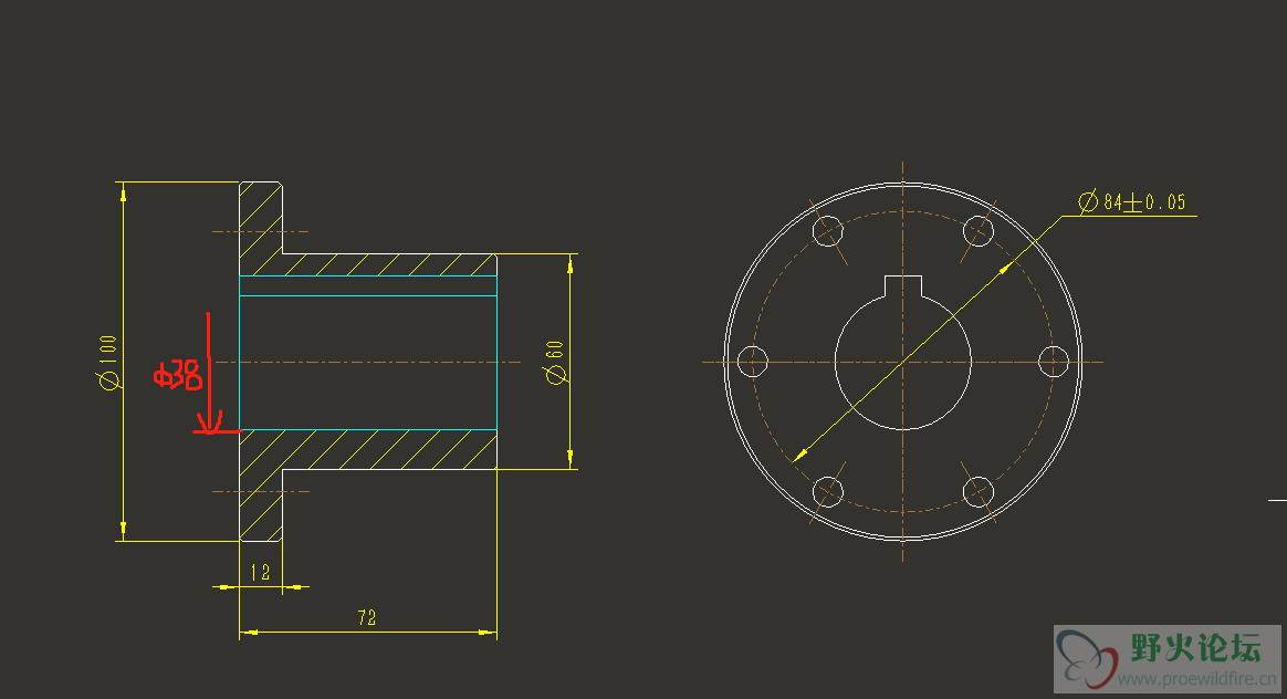

就标注这种孔开槽的,怎么标注φ38的直径啊,试了好多次都不行

发表于 2020-10-9 09:41 | 显示全部楼层
按图操作!

 楼主| 发表于 2020-10-9 12:18 | 显示全部楼层
首先表示感谢回复,你这个是在标注好的基础上去对尺寸线进行修改,我想问的是另一类的,孔里面开个槽之后,上面那条轮廓线就已经切没了,这种的怎么标注?

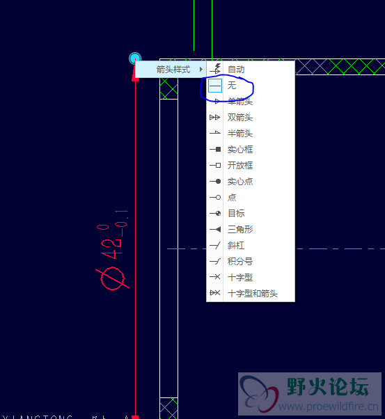

发表于 2020-10-9 17:30 | 显示全部楼层
修改箭头模式为无!

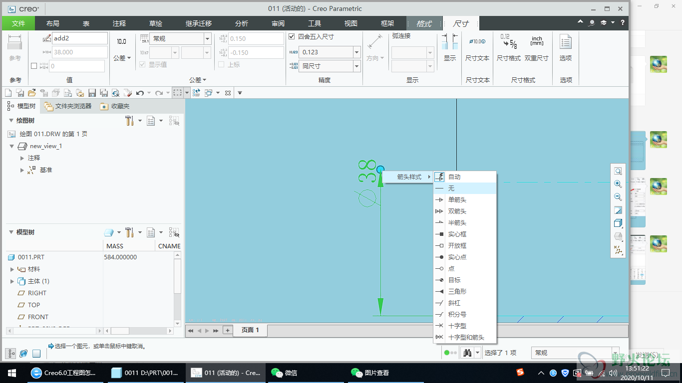

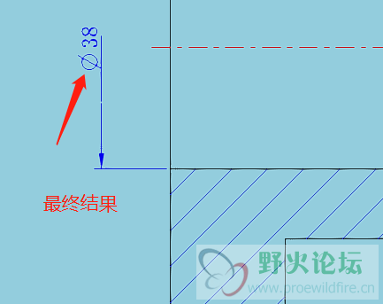

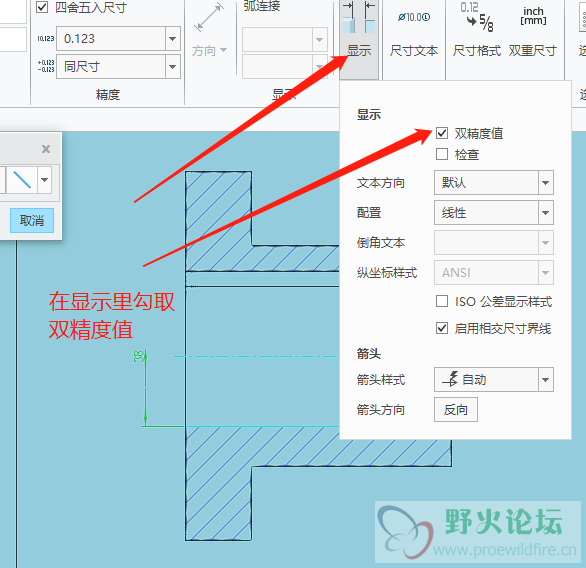

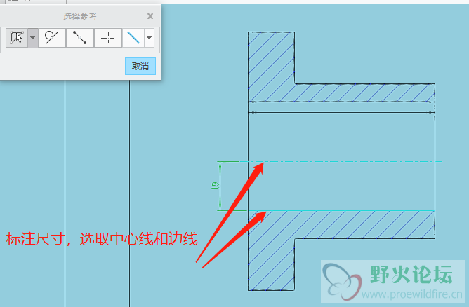

发表于 2020-10-11 13:37 | 显示全部楼层
337
439
发表于 2020-10-11 13:51 | 显示全部楼层
按这个操作可以实现
