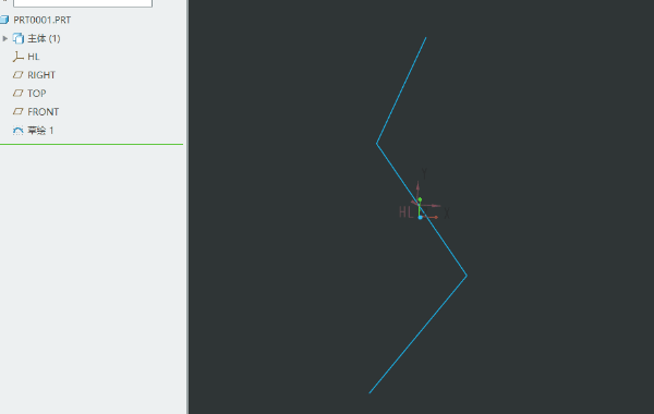

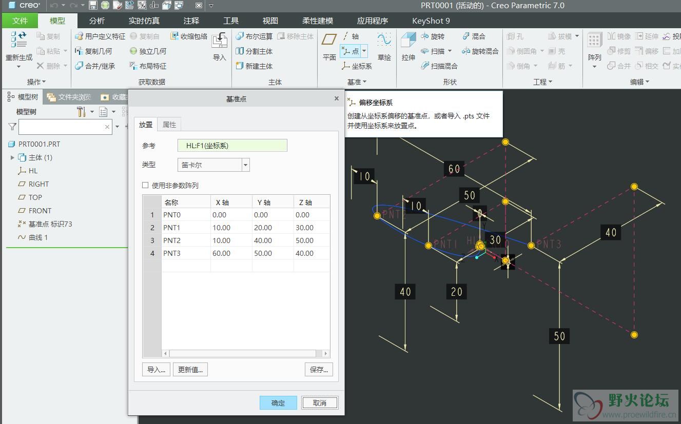

1.坐标可以设置。默认是Y轴向上
重定向.jpg 2.空间坐标点可以直接输坐标值,然后曲线一步自动连接到位。不用再去一个一个连接。另外样式也可以用空间坐标去画,需要你更进一步去了解creo
3.至于管道有专门的命令,可以直接搜出来用。也有单独的管道模块。需要进一步深入学习。
欢迎楼主多多了解creo的功能,早日让它助你事业大展宏图。

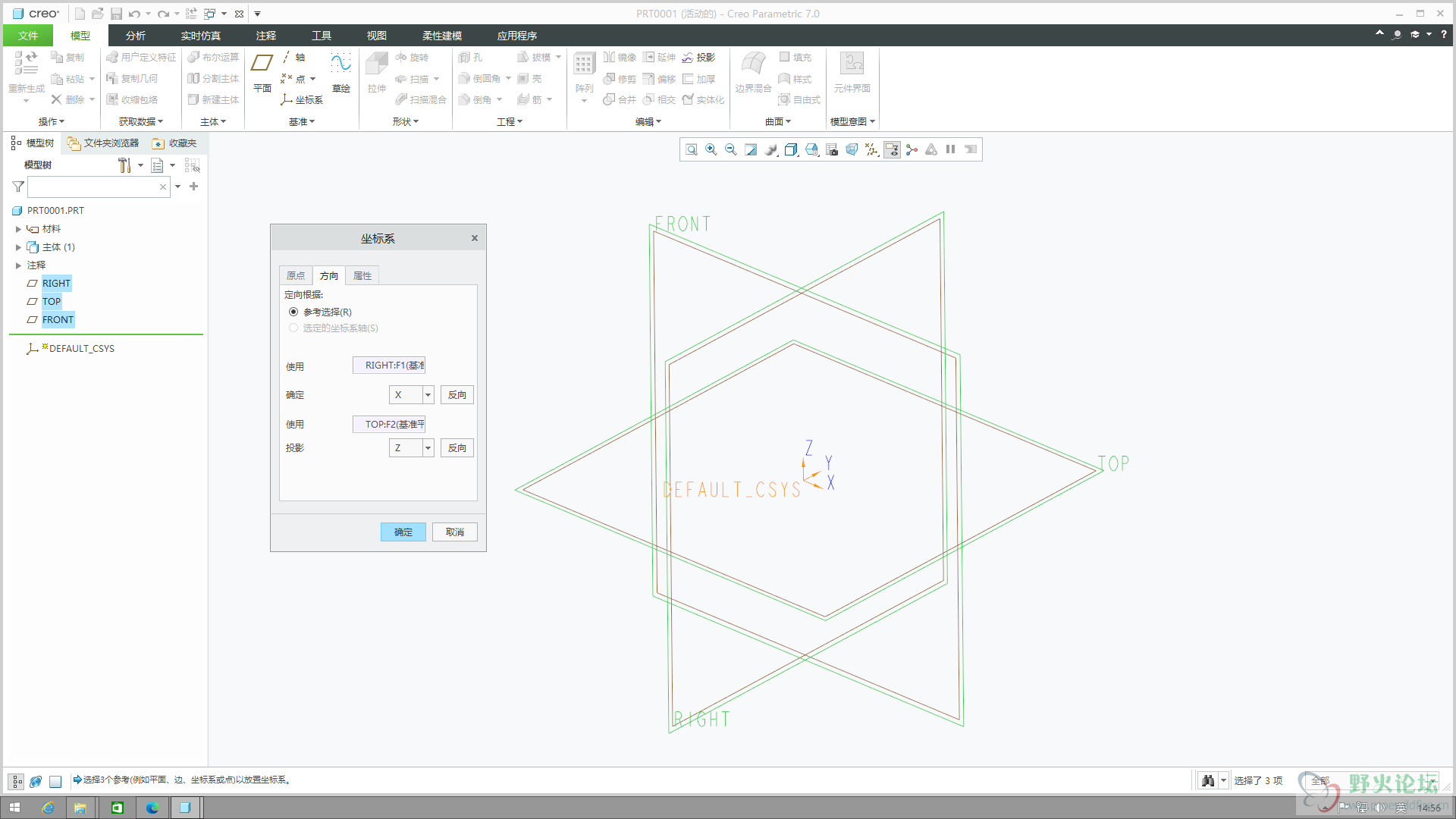

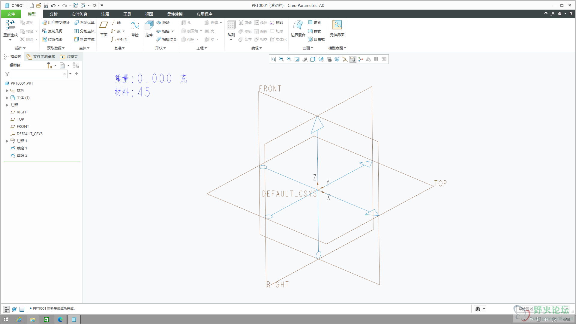

 楼主| 发表于 2020-10-6 14:54 | 显示全部楼层
更新一下 需要默认 Z轴朝上垂直于TOP平面 删掉现有坐标系 新建一个坐标系保存到模板存储位置覆盖模板下次新建文件就是自己坐标设置方式了
654
934
 楼主| 发表于 2020-10-6 15:05 | 显示全部楼层
补充: 设置过自己的坐标系之后 进入其他模块 比如分析模块 默认Z方向与自己定义的Z不匹配 存在一些问题
