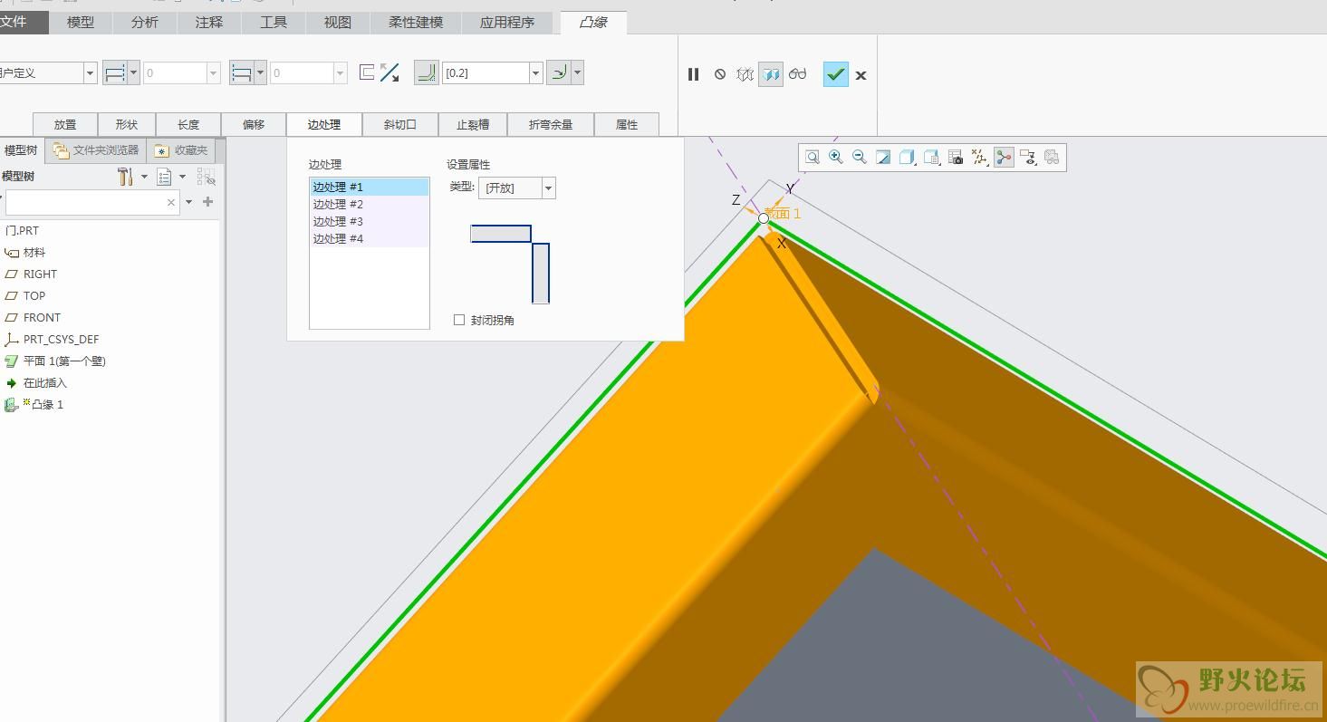

如下图示,采用法兰壁选择拐角重叠后,会出现如图所示重叠现象,怎么解决?

首先,你的意图是画一个四周都折两刀,且折边为45度拼角的门板,你采用重叠的目的是为了四角为包边工艺,那么这个问题你解决不了,可以尝试换个方式解决,

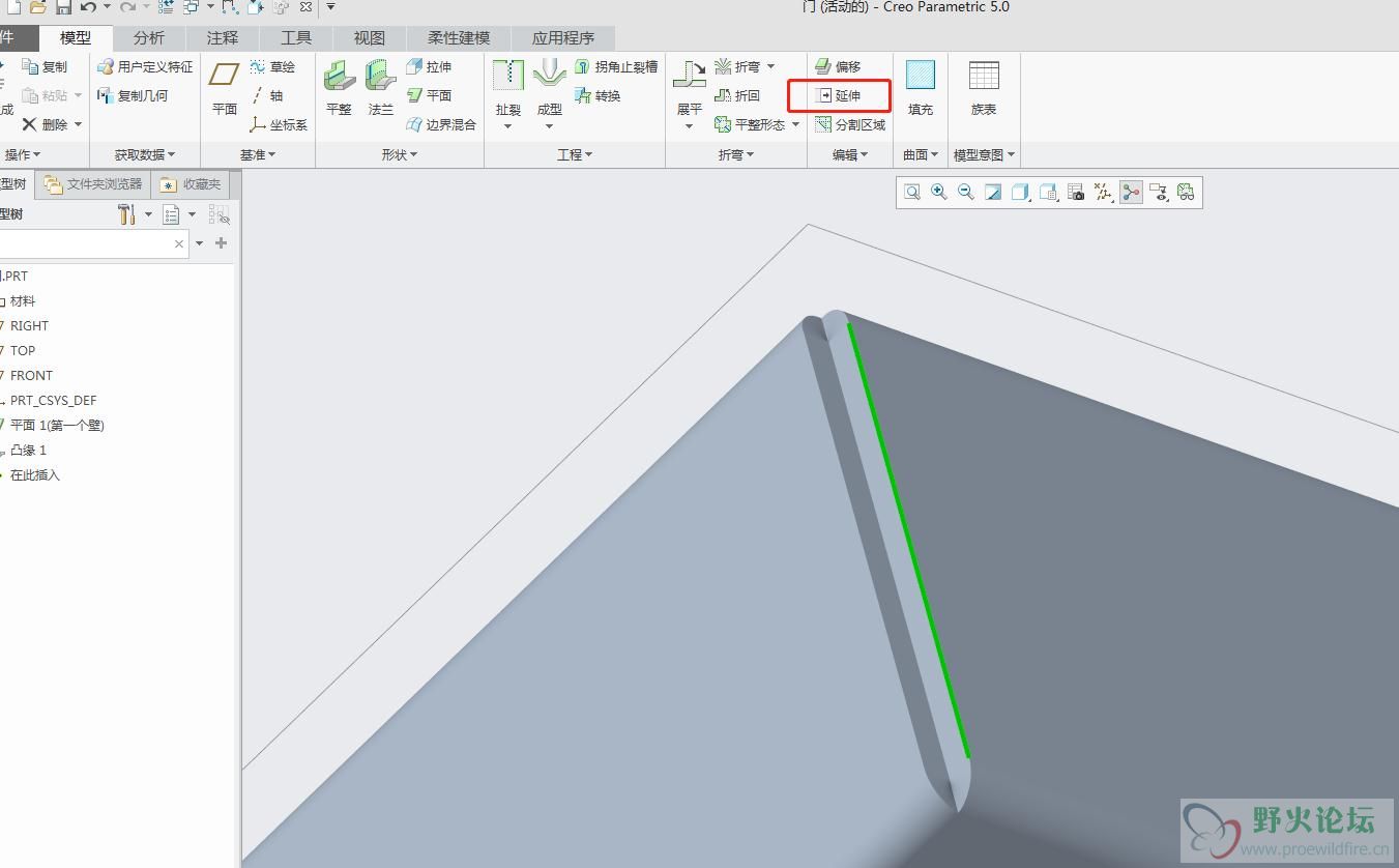

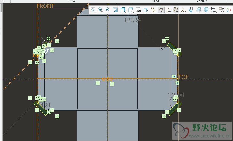

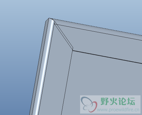

1、采用开放的方式画出折边(如下图)
2、使用延伸命令,达到包边效果即可(如下图)
3、最终效果(如下图)
PS:任何时候,当一个问题无法解决时,可以换种思路,只要能解决问题,不要把自己关进死胡同
门.prt.zip (119.45 KB, 下载次数: 30)   附上PRT(CREO5.0),仅供参考!

这个45度的边是怎么画出来的呢?
732
1056
发表于 2020-10-5 10:52 | 显示全部楼层
mengzehe 发表于 2020-10-5 10:45
这个45度的边是怎么画出来的呢?
法兰壁-草绘,我不是传了PRT吗?你可以下载看下

非常感谢你的回答!但是我的延伸命令是灰色的不能使用不知道为什么

发表于 2020-10-5 20:17 | 显示全部楼层
先 点 延伸的边线 不是面 就会触发延伸命令
732
1056
发表于 2020-10-6 08:18 | 显示全部楼层
仔细看我的第二张图,使用延伸命令是先选中要延伸的边线(图中的绿色线)

 楼主| 发表于 2020-10-8 14:27 | 显示全部楼层
感谢大神的回复!终于会用了
