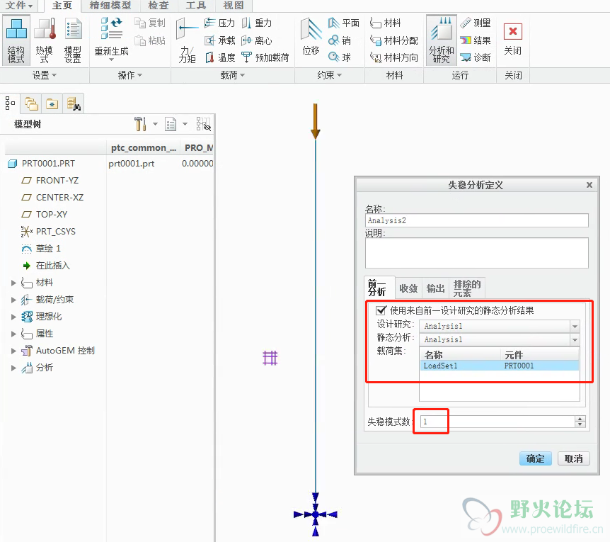

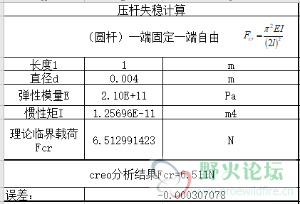

      通过理论计算公式算出的数值,与模型分析的结果进行对比,验证分析的可靠性,希望能帮助到大家。
1、理论计算公式(图片来源于网络)

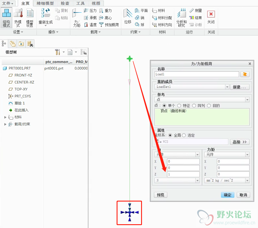

2、开始建模计算

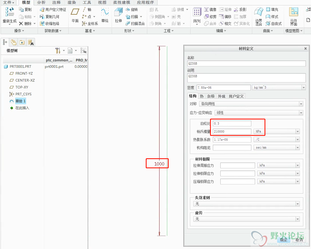

2.1模型搭建,材料定义
2.2进入分析模块,定义约束、力
底端全约束,顶端施加1N力

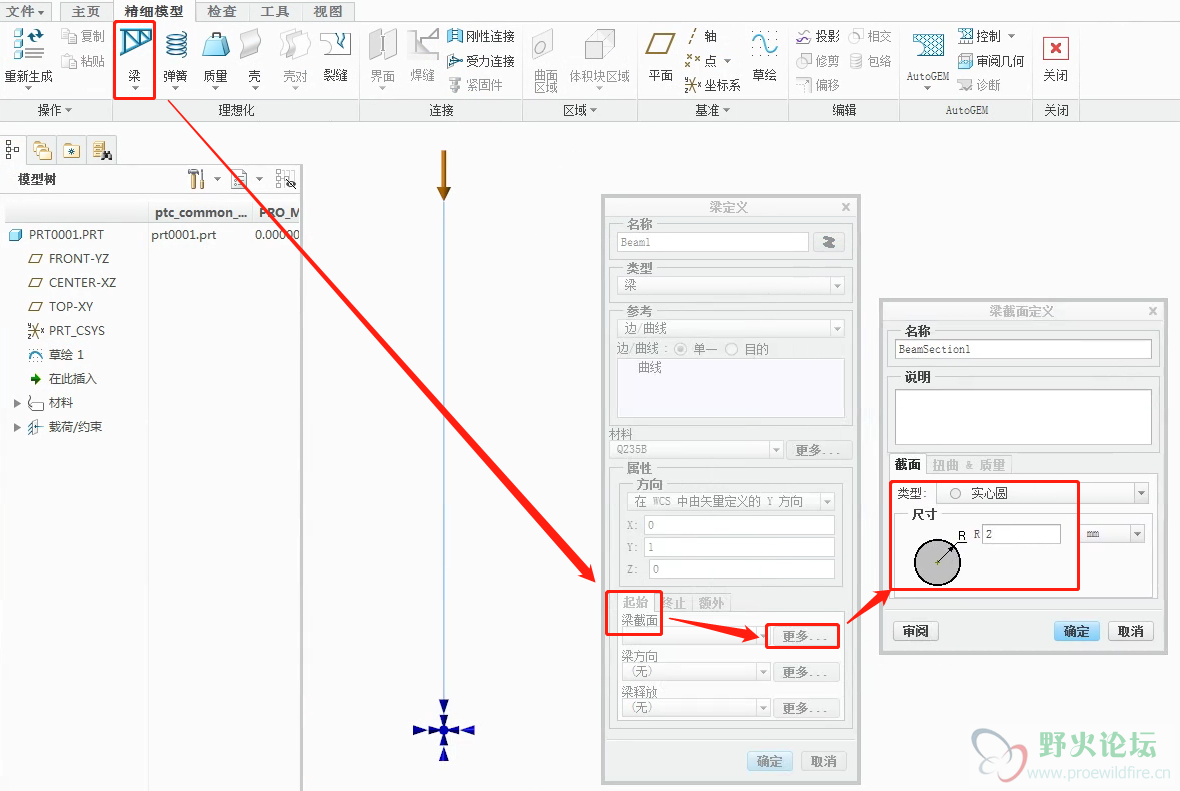

2.3定义梁截面

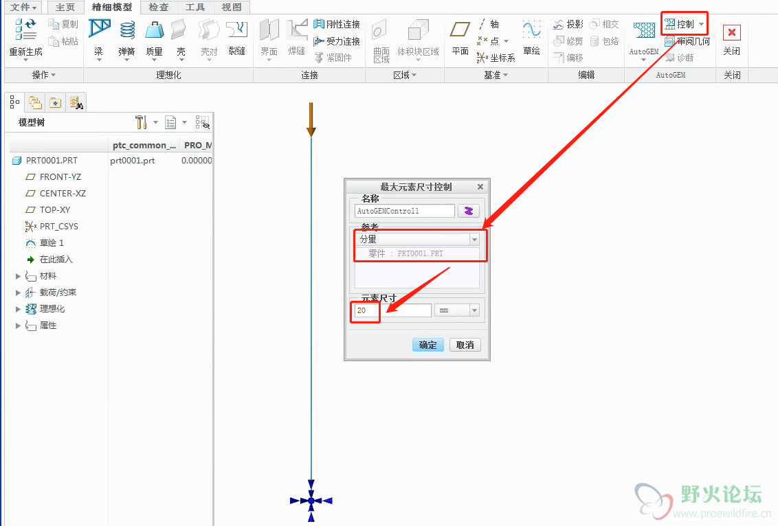

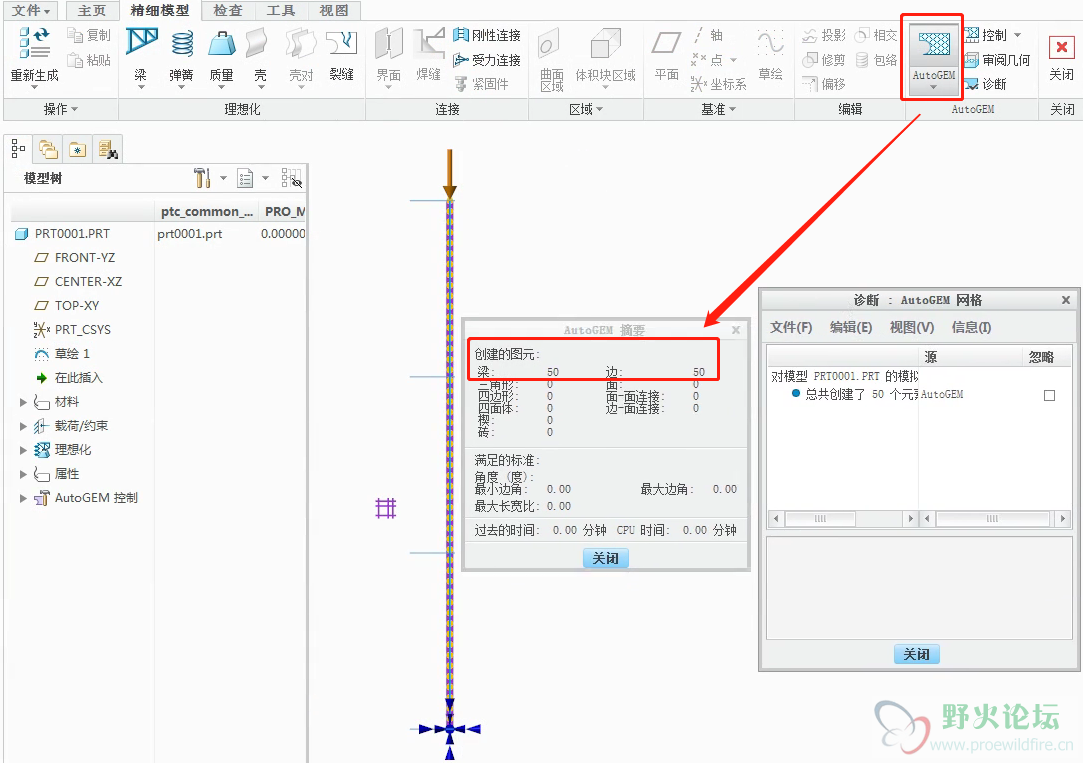

2.4定义网格
2.5运行静态分析
2.6运行失稳分析
2.7查看失稳分析结果

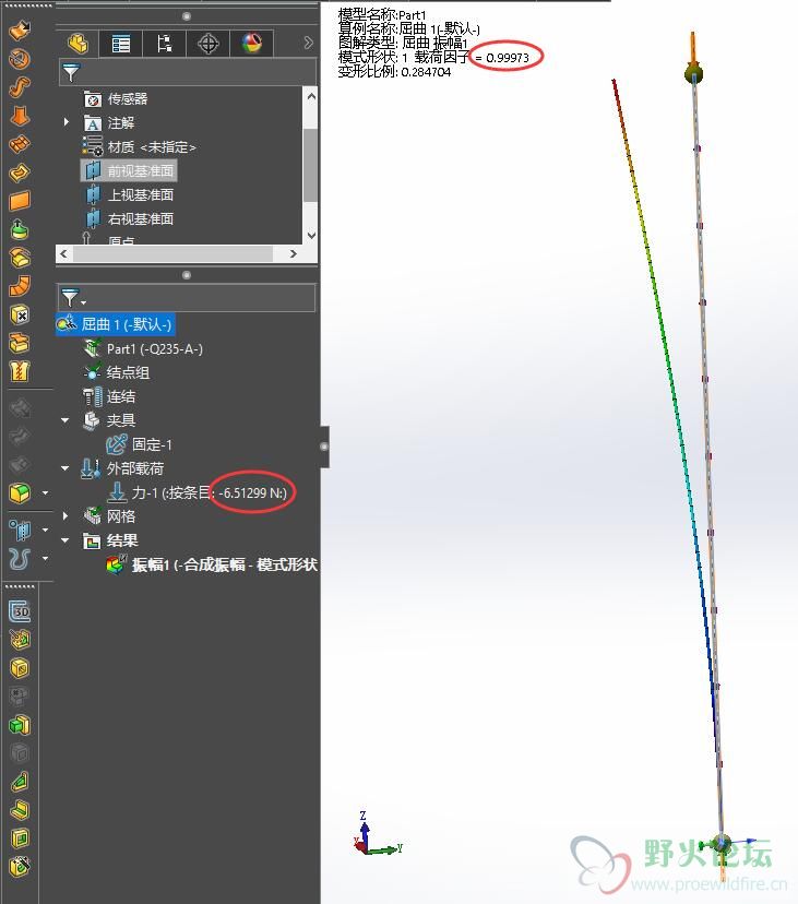

2.8将软件分析的结果与理论公式结果对比
理论结果:6.512991423
软件结果:6.511274
误差:-0.00030707
