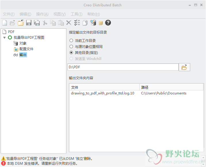

发表于 2020-9-30 10:14 | 显示全部楼层 |阅读模式
有哪位高手知道这个怎么处理

发表于 2020-9-30 10:40 | 显示全部楼层
重启程序,重新配置DSM设置。

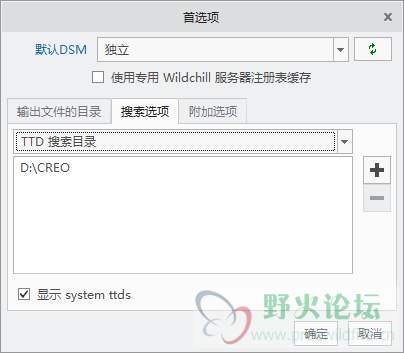

发表于 2020-9-30 12:56 | 显示全部楼层
请看这篇教程中关于配置的部分:
http://www.proewildfire.cn/thread-169190-1-1.html
creo 6.0.6.0
55
77

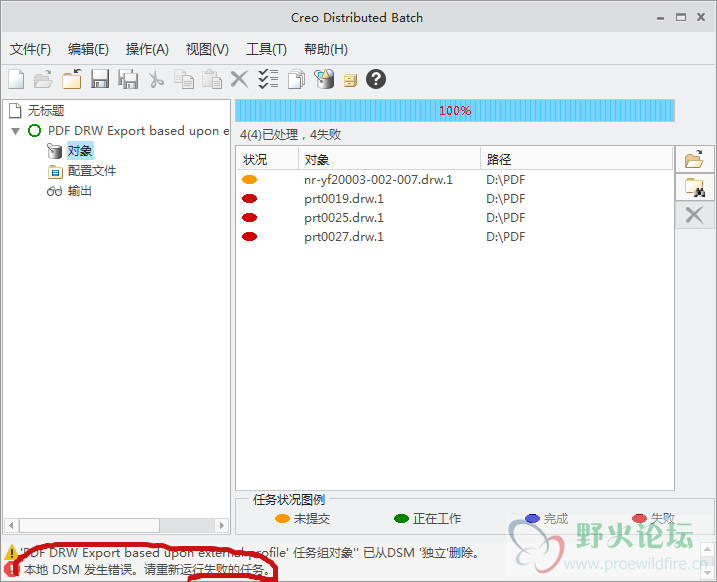

 楼主| 发表于 2020-9-30 14:26 | 显示全部楼层
蓝沁秋 发表于 2020-9-30 12:56
请看这篇教程中关于配置的部分:
看了你的帖子做的太好了 知道了TTD文件怎么配置了  但是还是提示本地DSM发生错误
能不能请教下DSM这个东西怎么弄   网上找了一大圈都没有整这个的

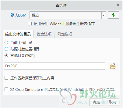

发表于 2020-9-30 14:41 | 显示全部楼层
能不能请教下DSM这个东 ...
把你的首选项页面截图发出来看看
creo 6.0.6.0
55
77
 楼主| 发表于 2020-9-30 15:07 | 显示全部楼层
蓝沁秋 发表于 2020-9-30 14:41
把你的首选项页面截图发出来看看
您看下到底咋回事
63
1065
82
1566
发表于 2020-9-30 16:27 | 显示全部楼层
宋立波 发表于 2020-9-30 15:07
您看下到底咋回事
初步判断你的任务组选择问题。重新按照步骤操作一遍,不更改配置名称再试试。

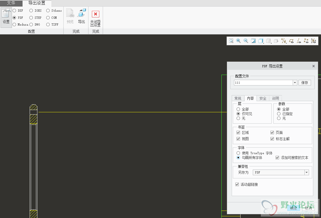

91
119
发表于 2020-10-5 23:00 | 显示全部楼层
之前没看LS的帖子,按自己的思路来了。
我用的方法是单张图导PDF的配置文件给保存下来,然后再配置中加载这个文件。
我以前碰到过PDF能导出,但是导出的效果和我单张图导出的完全不一样的问题。
估计是Distributed Batch不加载我启动目录下的config
最后在配置文件中添加上自己改的config解决了。
