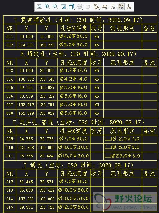

CREO孔表各位大神还有更好的方法吗,感觉CREO孔表太鸡肋了,搞机械设计最大的痛

统一回复:这就是EMX孔表

请问下,你这个孔表中的孔深是怎么调出来的?

楼主你这也没说是什么方法啊!
别人不知道怎么做的,我们公司是调用的模板自动生成的。

楼主做的已经非常好了,可否出个教程啊,另你可以试下用emx插件出孔表

楼主能否将你做的孔表发个教程教教我们啊,谢谢
