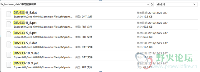

2.1在E:\creo6.0\Creo 6.0.0.0\Common Files\afx\parts\ifx_fastener_data中找到与想要的公制螺栓对应的英制螺栓标准的PART文件及所对应的TXT文件。
例如:
需要用到:GB/T5783 六角螺栓(全牙),就找到DIN933配置文件,复制到其他文件夹准备修改,如下图所示:
螺栓后缀-8_8代表的是强度等级为8.8级的螺栓,每个强度等级的螺栓包含所对应的“.dat文件和.prt文件”

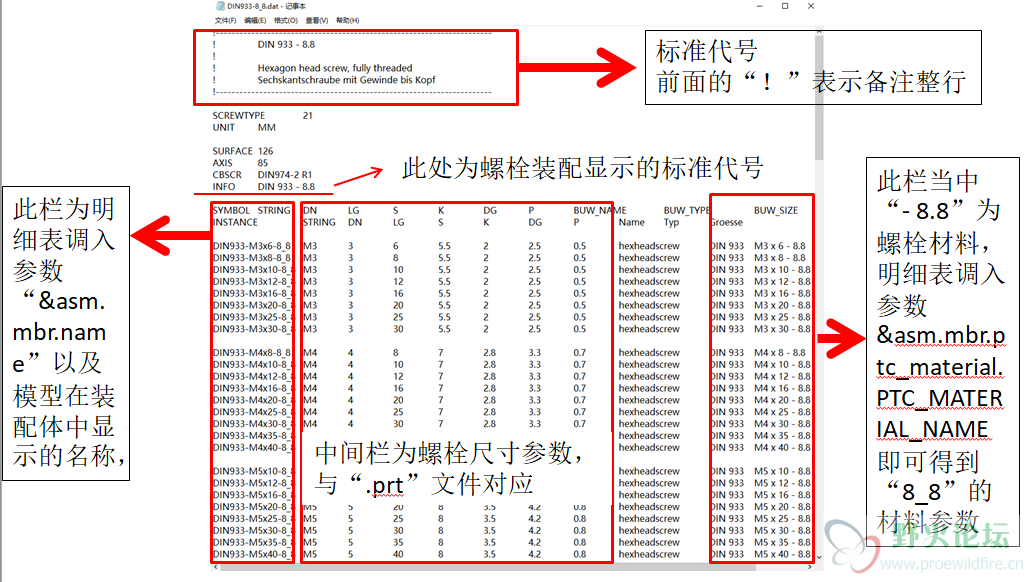

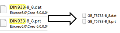

2.2修改“.dat”文件
2.2.1 文件名称的修改
注意这里所修改的两个文件名称必须相同,否则无法使用
2.2.2 “.dat”文件修改
以记事本格式打开“DIN933-8_8.dat”文件,文件内容如下图:

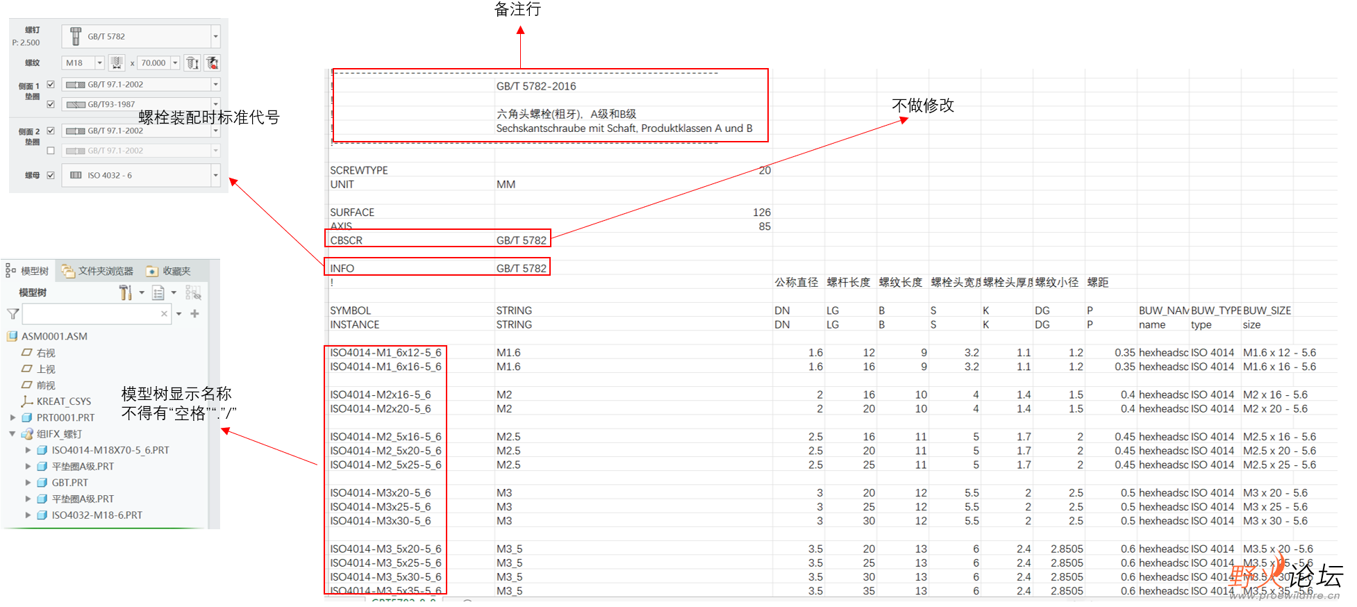

2.2.3 DIN标准转换为GB标准
按照GB/T 5783 标准对螺栓相关参数进行修改,参数对应尺寸可打开
“.prt”文件查看,如下图:

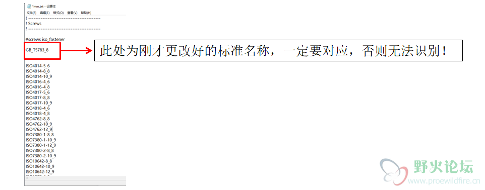

4 将做好的文件配置到快速装配标准库中。
在E:\creo6.0\Creo 6.0.0.0\Common Files\afx\parts\ifx_catalogs中找到“mm.txt”
文件并打开,将“GB_T5783_8”加进去,如下图所示:
5 至此,全部配置完毕
