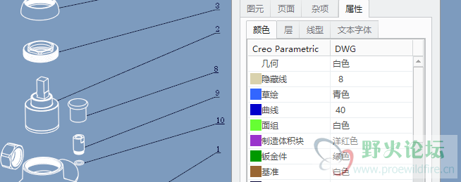

想导出CAD分粗细线,螺纹线搞细一点其他都是粗的,每次导出来都得慢慢选很麻烦呀。分层导的话也不行。。。。。零件太多了一整套爆炸图。应为图中的螺纹是用螺旋扫描做的想求教能不能分出来
87
119
 楼主| 发表于 2020-9-28 10:01 | 显示全部楼层
我的想法是分不同颜色在cad里批量改粗细线

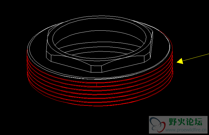

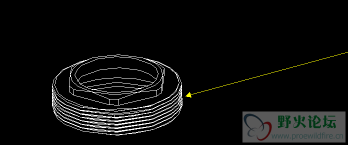

发表于 2020-9-28 10:42 | 显示全部楼层
在cad里反向框选一下,选中目标后,
将目标所在层切换到你想要的层就可以了。

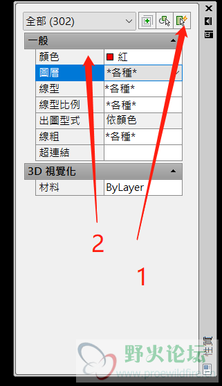

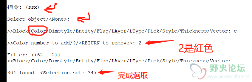

发表于 2020-9-28 10:45 | 显示全部楼层
選好物現在用 "性質" 改到別的層 即可.
請參考.
在ACAD中選出要更改的物件
在ACAD中選出要更改的物件
也可快速選取
也可快速選取

 楼主| 发表于 2020-9-28 13:25 | 显示全部楼层
liurunxing 发表于 2020-9-28 10:42
在cad里反向框选一下,选中目标后,
将目标所在层切换到你想要的层就可以了。
那还是得一个一个选过去呀,不能直接在creo里导出的时候改色嘛?
87
119
 楼主| 发表于 2020-9-28 13:26 | 显示全部楼层
没办法直接设置螺旋扫描图层嘛?

发表于 2020-10-2 17:09 | 显示全部楼层
看来,楼主在cad内很少用反向框选对象,它就是要简化一个一个选择相邻多个对象的繁琐操作。
