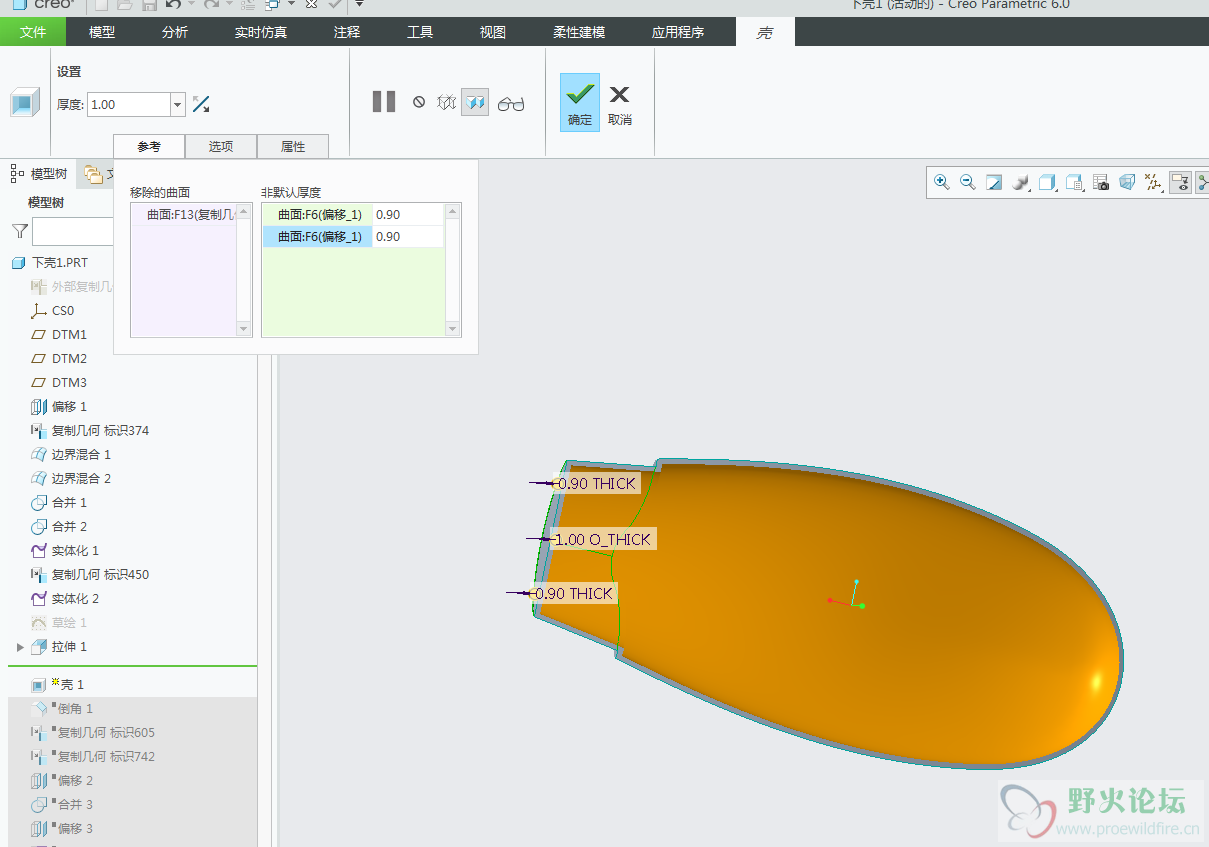

求教我画的这个壳体怎么抽不了壳!!!

发表于 2020-9-28 07:51 | 显示全部楼层
你可以调整不同的厚度,检查问题修改,
如图0.2可以,1.0就不可以,看问题点。

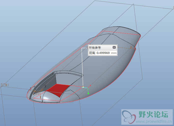

发表于 2020-9-28 08:09 | 显示全部楼层
首先,说明,我也是新手,看了一下,发现有两处可能的问题。
1,一处的去除材料导致厚度过薄,只有0.4mm;
2.另一处的半径分析显示最小半径只有0.99,也是系统提示无法抽壳的原因。
如设置抽壳厚度为0.2时,显示抽壳正常。
不知是否有帮助。

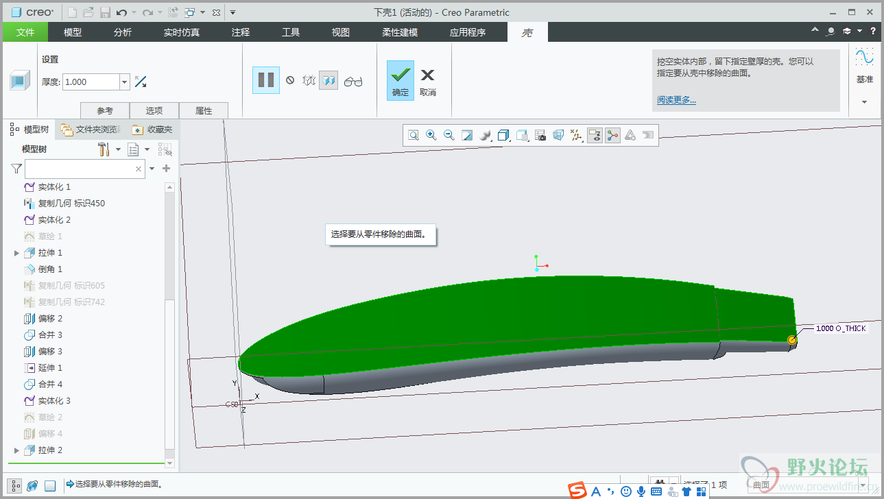

发表于 2020-10-2 19:53 | 显示全部楼层
在前面就要抽壳,后面再画电池仓,头部的C角最后在做,头部半径有1.0mm但是抽不了1.0的壳,所以头部我用变壁抽壳
