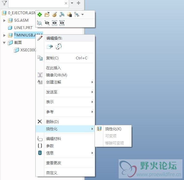

发表于 2020-9-27 11:48 | 显示全部楼层
我觉的没问题吧,跟挠性化弹簧是一个思路啊
“这个装配体是伸缩杆,在机器1伸缩尺寸为a,在机器2伸缩尺寸为b”
也就是说,装配体作为一个装配子组件,装入机器1和机器2中,子装配体做挠性化,也可以,然后参考“机器1和机器2”的装配位置,改变子组件的挠性化装配关系是不是可以?
 楼主| 发表于 2020-9-27 14:42 | 显示全部楼层
“这个装配体是伸缩杆,在机器1伸缩尺寸为a,在机器2伸缩尺寸 ...
挠性化的对象只能是特征的参数,比如我想要挠性化两个伸缩杆的相对位置距离,而这个位置距离是装配约束参数,挠性化的可变项无法选择到这个装配约束参数

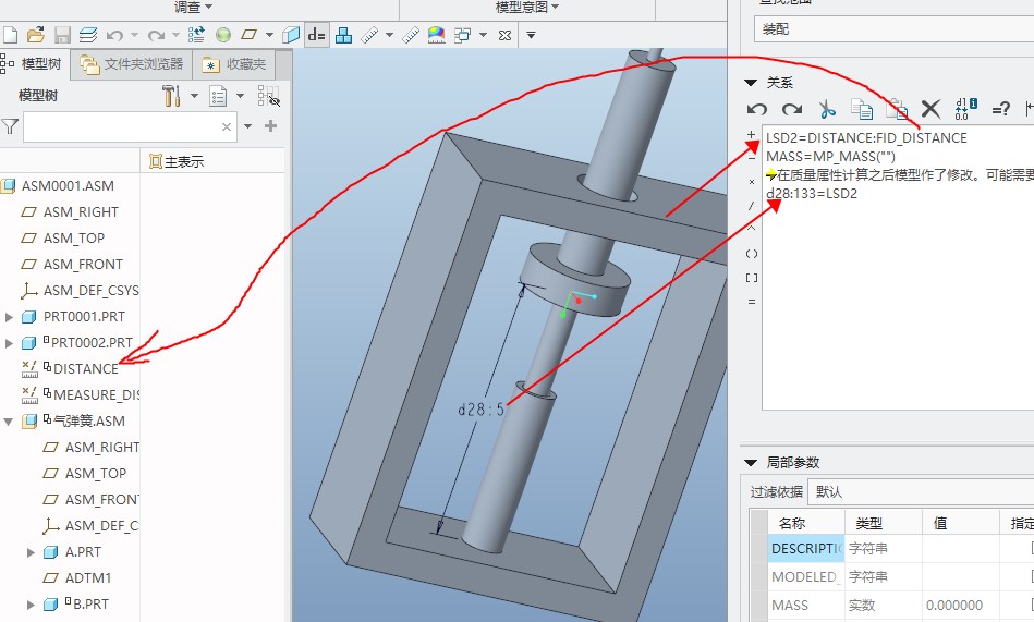

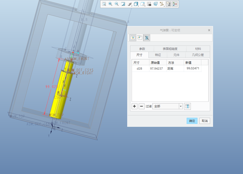

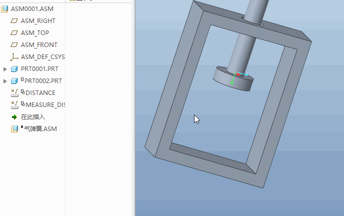

发表于 2020-9-28 11:10 | 显示全部楼层
wuyj995 发表于 2020-9-27 14:42
挠性化的对象只能是特征的参数,比如我想要挠性化两个伸缩杆的相对位置距离,而这个位置距离是装配约束参 ...
尝试了两种方法,不过原理都差不多,均需要通过一个组件中的特征基准面完成挠性化,效果如下图:
(1)直接挠性化平面特征的距离,然后组件挠性化距离即可
(2)通过参数化来装配,参数公式如下图
136
262
