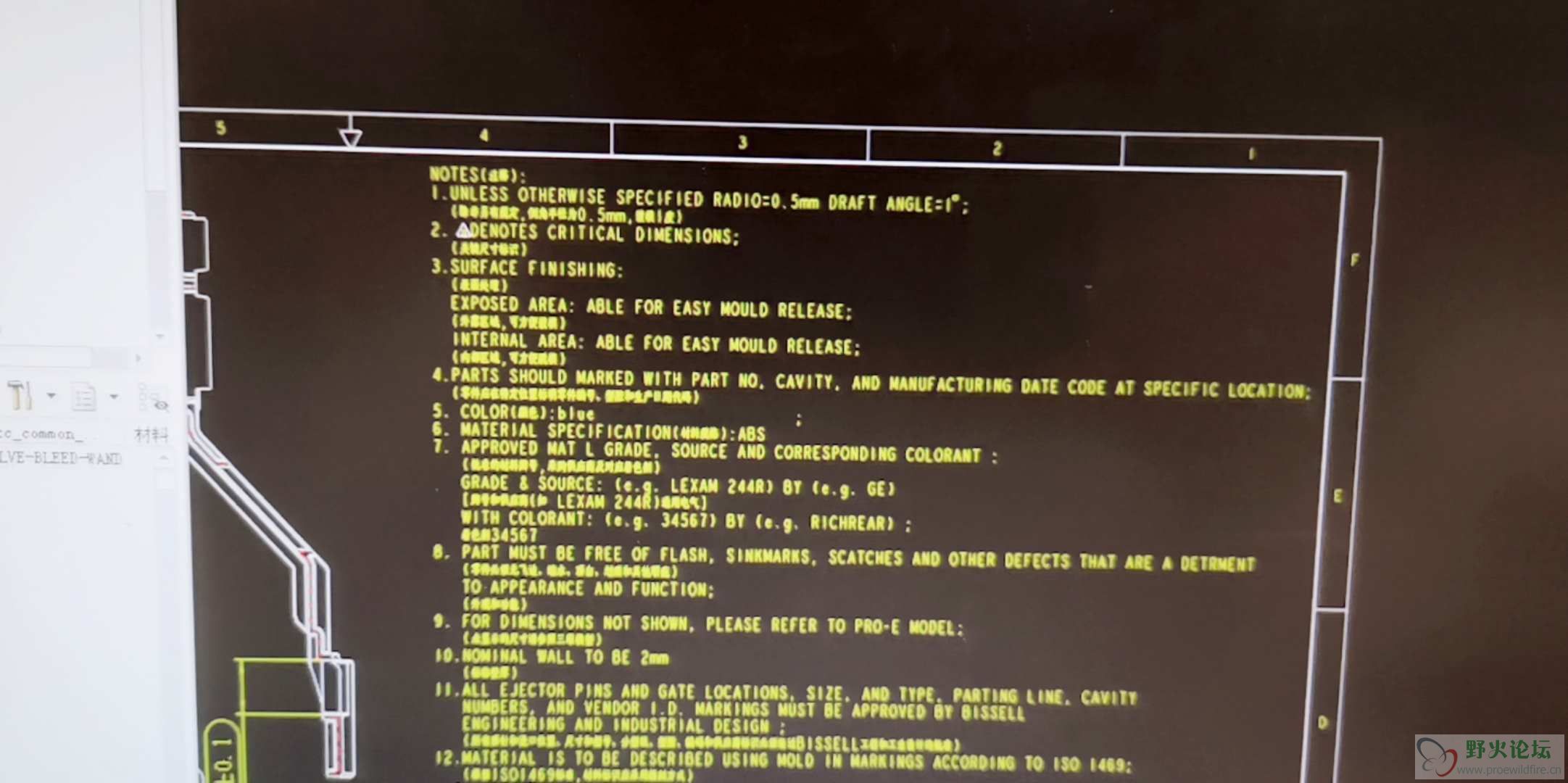

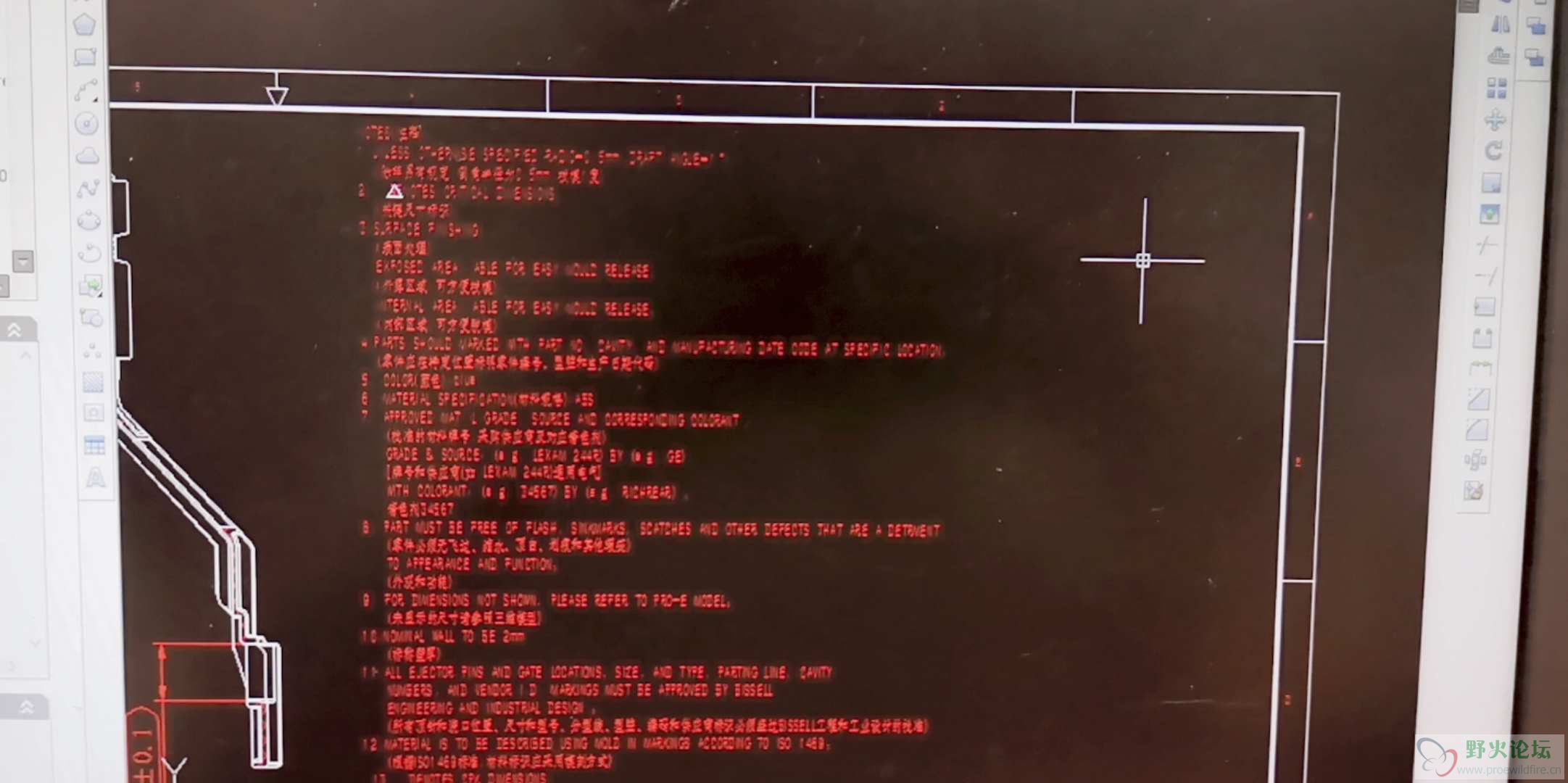

如图片所示,在creo工程图以独立文本注释创建的文本(字体是宋体),导出dwg格式,用中望CAD打开,位置发生了变化,而且很大,每张工程图技术要求位置都发生了变化,不是偶然性
不采用勾画全部字符这种方法解决,因为车间那边不便修改,求其他解决办法

双击激活,然后ctrl+enter,不知有没有效果。

明显两边的字体不对应,应该是creo不识别宋体,直接使用了自己的默认字体,而cad能识别宋体,改一下其它字体试一下。不过即使两边字体都能识别,也不会一模一样显示(软件自身显示差异),你只有把dwg和drw格式用打印机打印出来才能判断两边字体是否一样

关键客户要用宋体,而且客户要DRW格式,车间要dwg格式,我以前用的长仿宋正常
