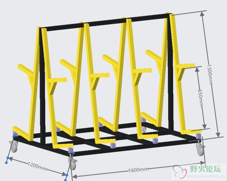

该产品为玻璃周转架,我想放600块钢化玻璃,单块玻璃重量为3.3斤,请教一下各位这种结构设计焊接是否能承受2吨的重量,谢谢

发表于 2020-9-26 13:18 | 显示全部楼层
方管壁厚太薄了 。。。明显不行  轮子单个最大有1.5吨的 这么重推着很危险 而且还是玻璃 地面不平 就会倾斜

发表于 2020-9-26 20:02 | 显示全部楼层
凭经验,感觉底盘的梁强度不够,脚轮也不是那种能承受载荷的那种,如果运输的场地足够平整,建议选用手动液压机上的脚轮

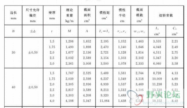

轮子的承重,简单看了一下淘宝,如下图,不能说一定不行,不过要乘以多个系数,类似多轮承重的系数S1,运动冲击的系数S2,并行简支梁的系数s3,疲劳强度系数S4等等,这个安全系数也不高吧
简单补充一个计算方法:
承载点转矩M=Pac/L=18000*0.6*0.6/1.2=5400N*m
查表,截图如下图(GB/T6728)W=2.74CM^3
抗拉应力=M/W=1.97*10^9N/m^2

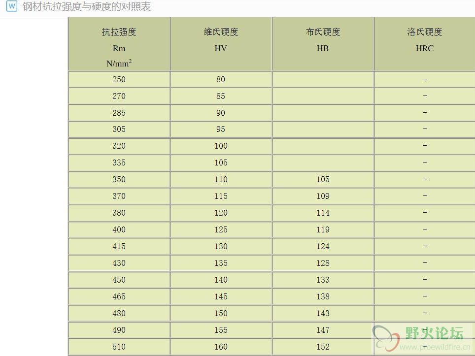

查了查钢材的抗拉强度,百度的下图,按300算,也就是3*10^8N/m^2,不带系数都差了一个量级,所以显然不合格。
大概是这样吧,但是实际上,并非会出现拉伸断裂的情况,更多会有挠曲,反正感觉差不多是校核一下抗压,抗弯,抗剪、抗拉四个强度就差不多,多少年不摸书了忘记了,抛砖引玉,看有没有大佬更完整的回复。

发表于 2020-9-27 15:27 | 显示全部楼层
底要重,你的底的结构太轻,需要加重。单边分别放上对应重量后不能倾覆,否则很危险,无论单边放还是双边放,加上架子,重心必须在中间,并尽可能低。同意6楼,如果有方法直接咨询到或者有朋友同事提供经过实际应用检验过的架子数据直接使用是最好的。排放玻璃的架子,如果设计不好真的很危险的,很危险的,很危险的,重要事情说三遍。

发表于 2020-9-27 15:54 | 显示全部楼层
不好意思,才发现:总高度才1.3米,且边周1.6X1.2,是我多想了,抱歉哈。
