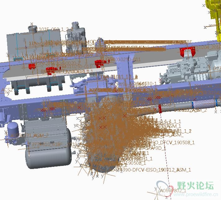

[求助] 求教一下老哥 大型装配体怎么隐藏怎么不需要的坐标系和点?只想看自己建立的
发表于 2020-9-26 09:26 | 显示全部楼层 |阅读模式
不可能打开一个个零件去搞

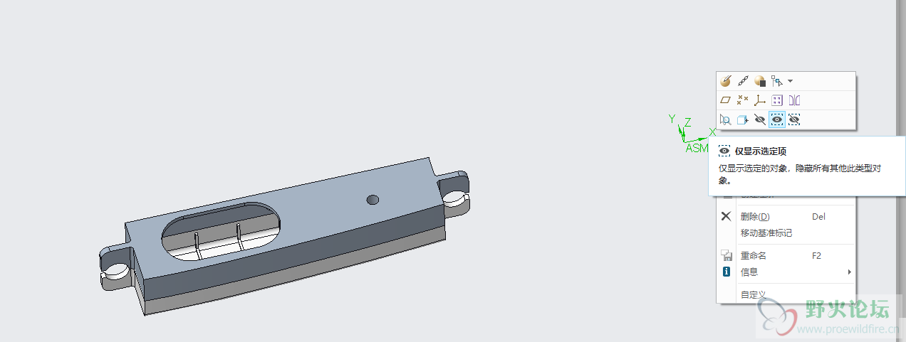

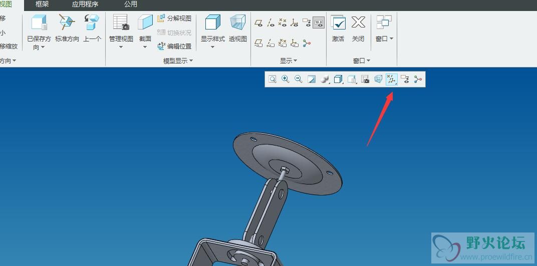

发表于 2020-9-26 09:45 | 显示全部楼层
  creo5.0    点击这个,就可以了

 楼主| 发表于 2020-9-26 11:26 | 显示全部楼层
xiong123 发表于 2020-9-26 09:45
creo5.0    点击这个,就可以了
l老哥 你这个选项在哪

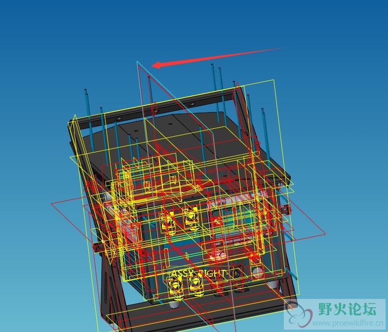

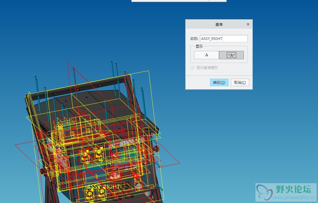

发表于 2020-9-26 11:33 | 显示全部楼层
选中你要显示的基准点右键,点属性,然后改成图2这样,再在组件里把所有线隐藏,这个时候你改过的基准不会隐藏
