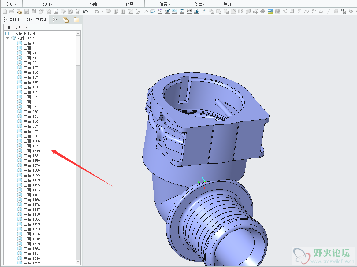

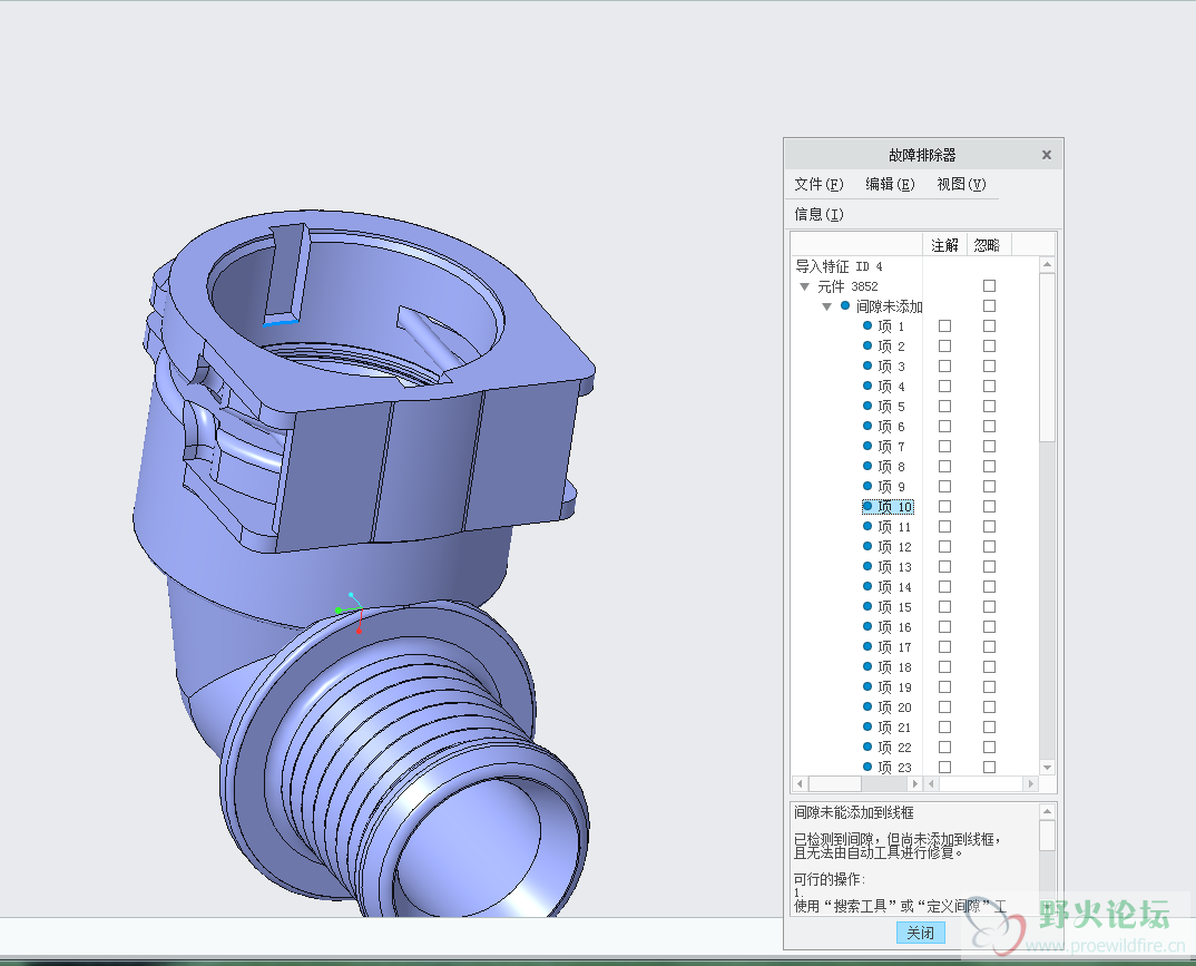

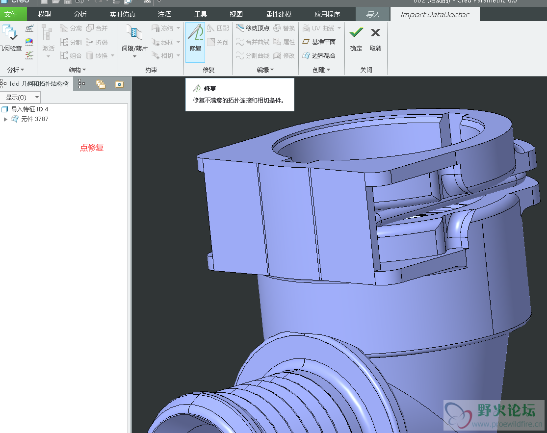

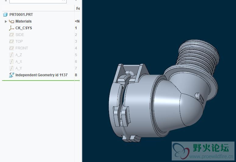

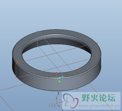

这种跟IGS的文件类式。同事用UG 用个缝合的命令 整体框选 修补 然后实体化,30秒用不到。。。我这搞的很头大。求大佬指点感谢 附上源文件
费了九牛二虎之力把元件都拖到一起了
费了九牛二虎之力把元件都拖到一起了

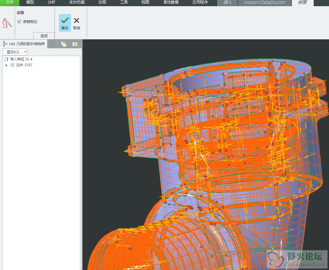

满心欢喜的修复
满心欢喜的修复

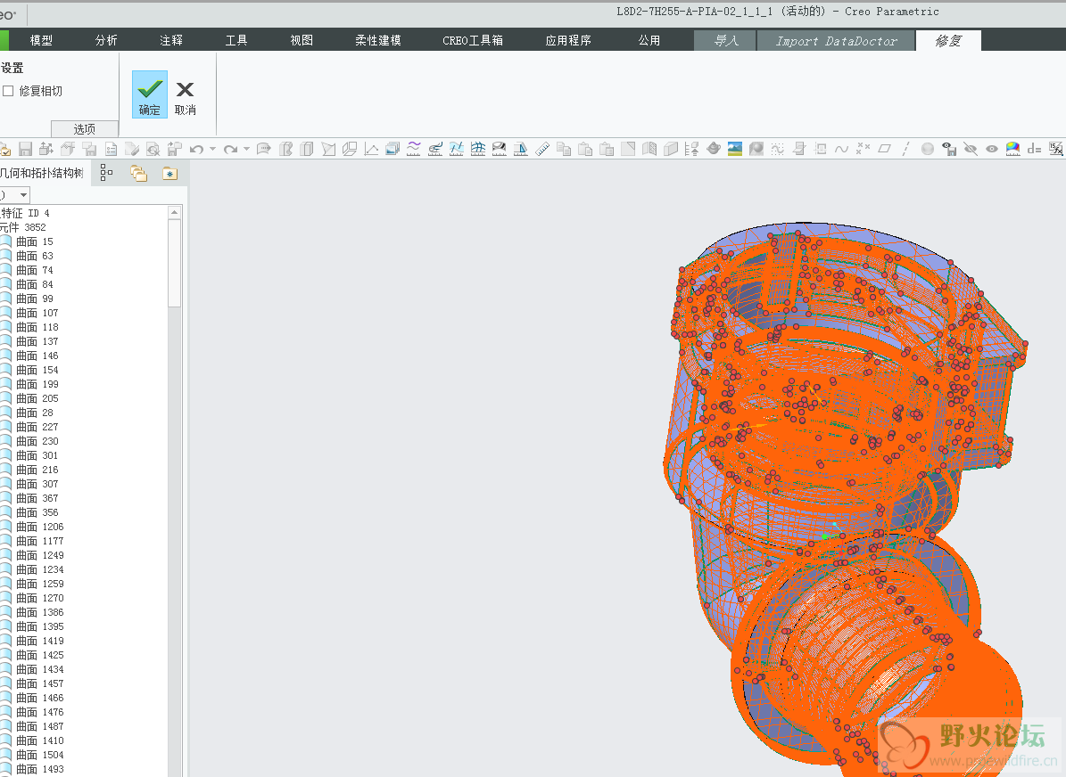

几何检查。。。心碎
几何检查。。。心碎

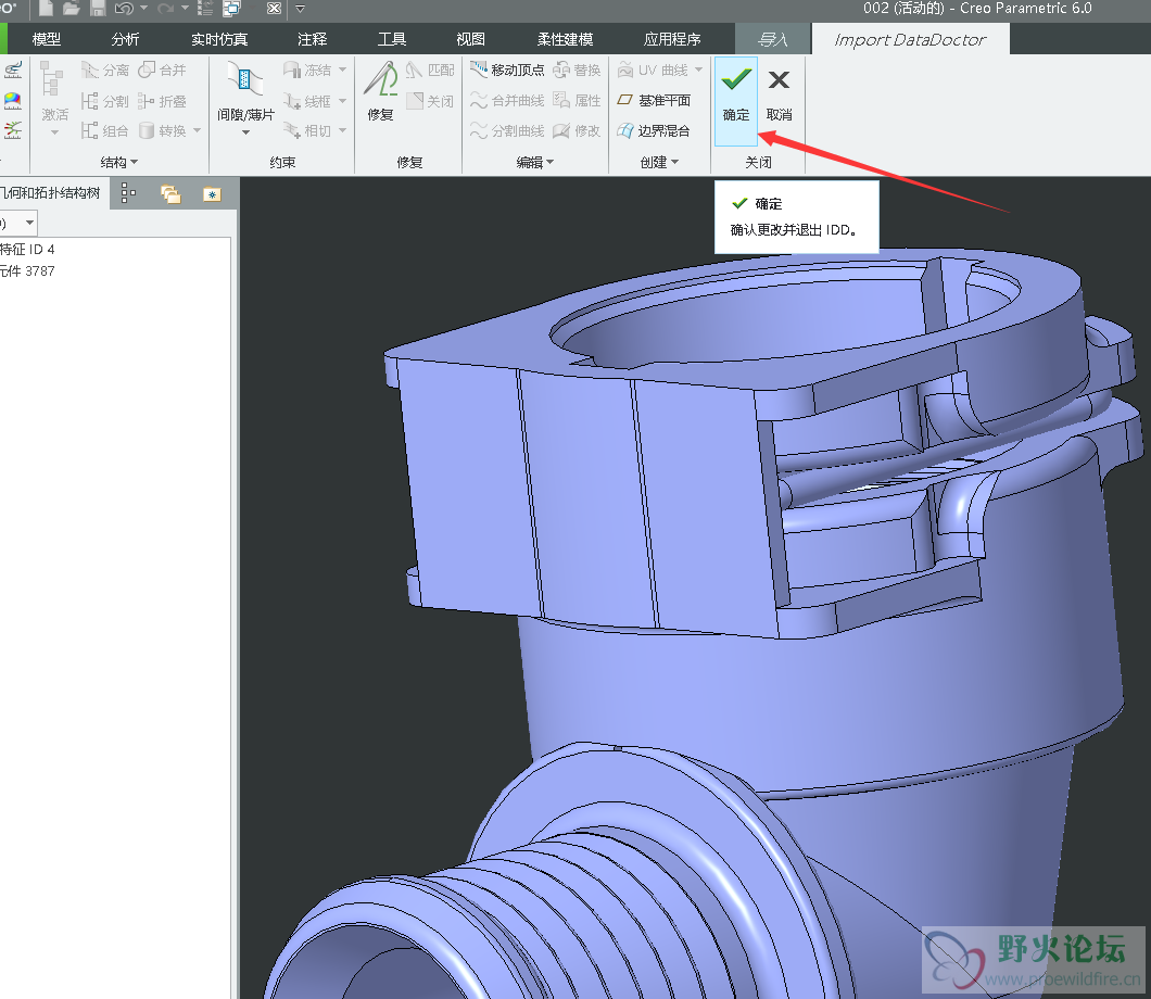

发表于 2020-9-25 18:11 | 显示全部楼层
creo一样有强大的补面界面,不过隐藏的深一点。
00222.zip
95.48 KB, 下载次数: 47

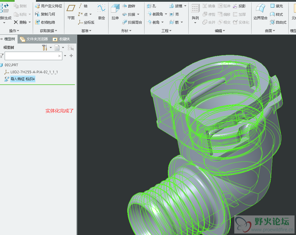

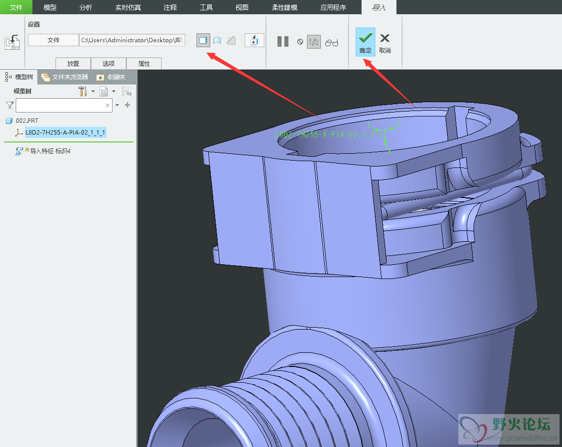

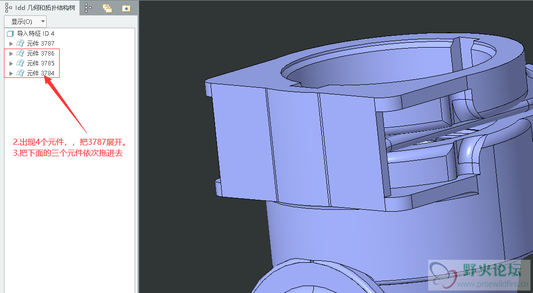

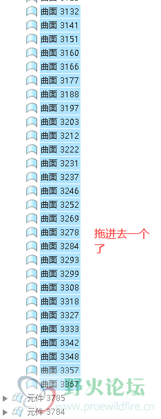

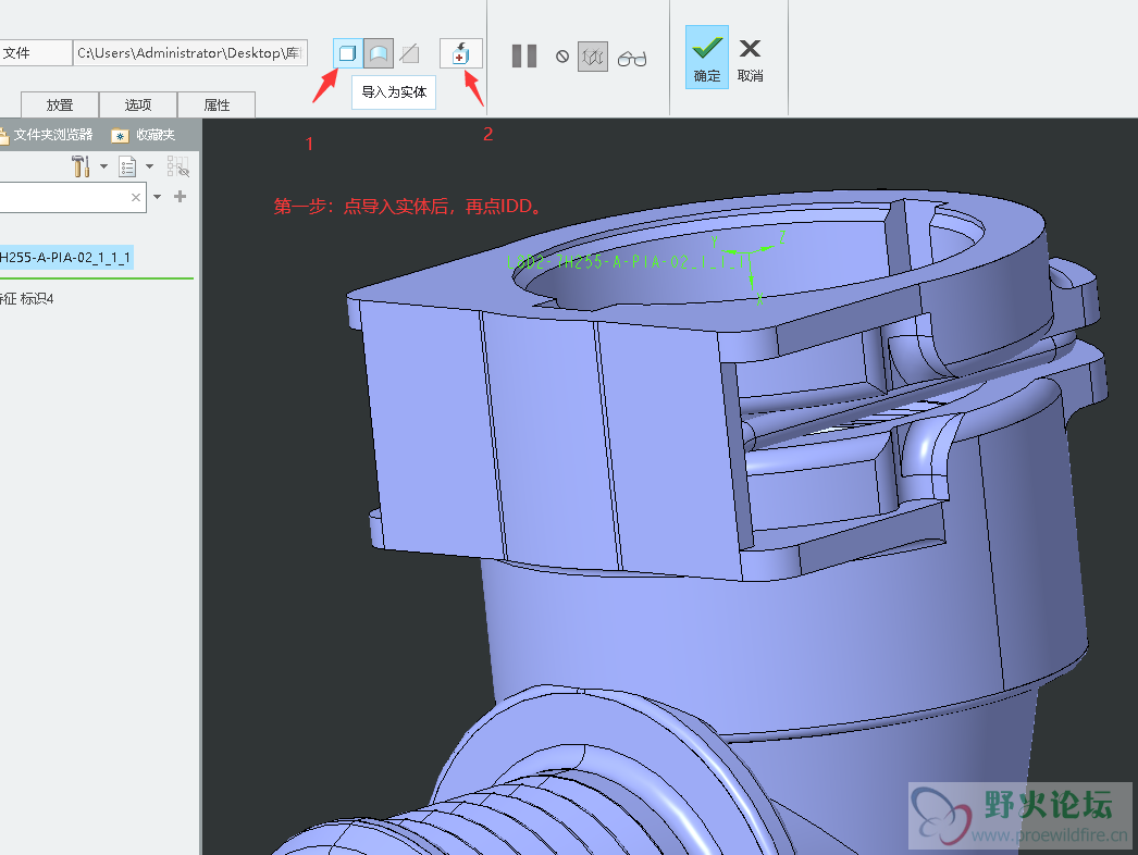

472
625
希望之星勋章宣传大使勋章
发表于 2020-9-25 18:18 | 显示全部楼层
也看看楼上怎么整的
2.part1.rar
800 KB, 阅读权限: 10, 下载次数: 27
5.0
2.part2.rar
800 KB, 阅读权限: 10, 下载次数: 19
5.0
2.part3.rar
52.53 KB, 阅读权限: 10, 下载次数: 15
5.0

 楼主| 发表于 2020-9-26 08:00 | 显示全部楼层
怎么修复实体化的求教啊。求步骤 感谢感谢
418
579
发表于 2020-9-26 08:13 | 显示全部楼层
大神,怎么实现的?啥步骤也没有啊
