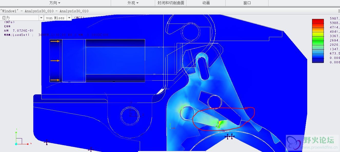

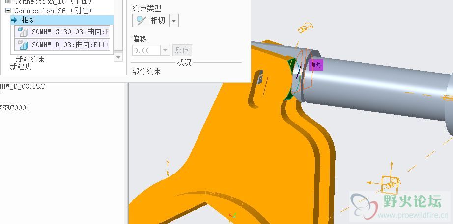

活塞直线运动,带动带圆弧板圆周摆动,接触咋设置?大佬能解决下吗?谢谢

只有刚性的有相切连接,明显不对,活塞不能运动了

你把你其他零件装配关系确定好就行,这个位置在机构里面-凸轮连接,不用做多的安装连接。

液压扳手活塞加力通过驱动板加载荷到两个棘爪推动棘轮转动,同样的设置,两个棘爪受力会相差那么大,一个3.5千MPA,一个几乎零,大佬给看下为啥?上传附件
