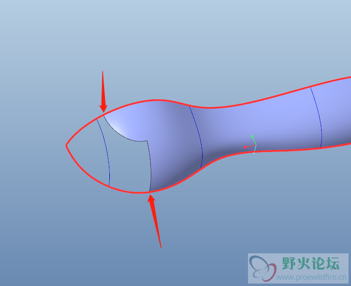

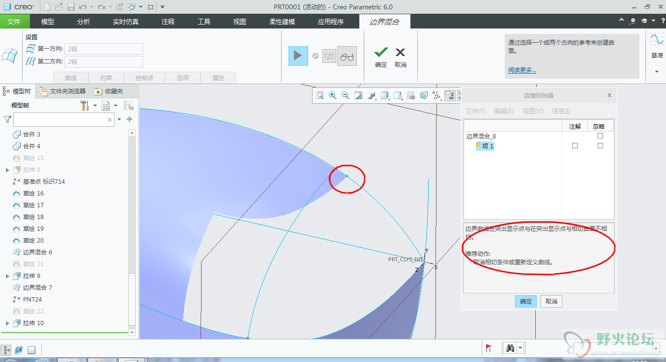

如图,约束不了曲面相切,该如何处理,感谢各位大佬!!

尝试在箭头处把线修剪,只用用的上的那一段线。

2楼不对哦,你的边界混合没有约束垂直,草绘线断点也没约束垂直

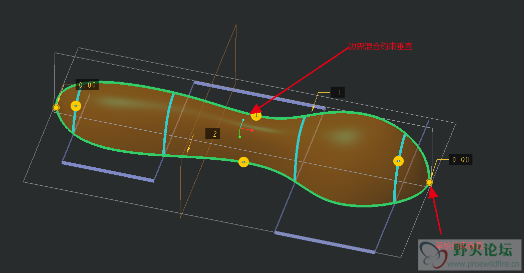

问题太多有以下几点:
1:草绘点过多,曲率没调好。
2:样式的镜像边截面线没有约束垂直,不镜像一端不用约束垂直,要改成留出模角。
3:边界混合没有约束垂直。
4:裁剪收敛的地方裁太大了。
5:有多余的步骤,有两点,拉伸的截面平面干嘛要先草绘?直接拉伸。裁剪干嘛要草绘?直接拉伸。

发表于 2020-10-2 00:53 | 显示全部楼层
草绘也做了调整
