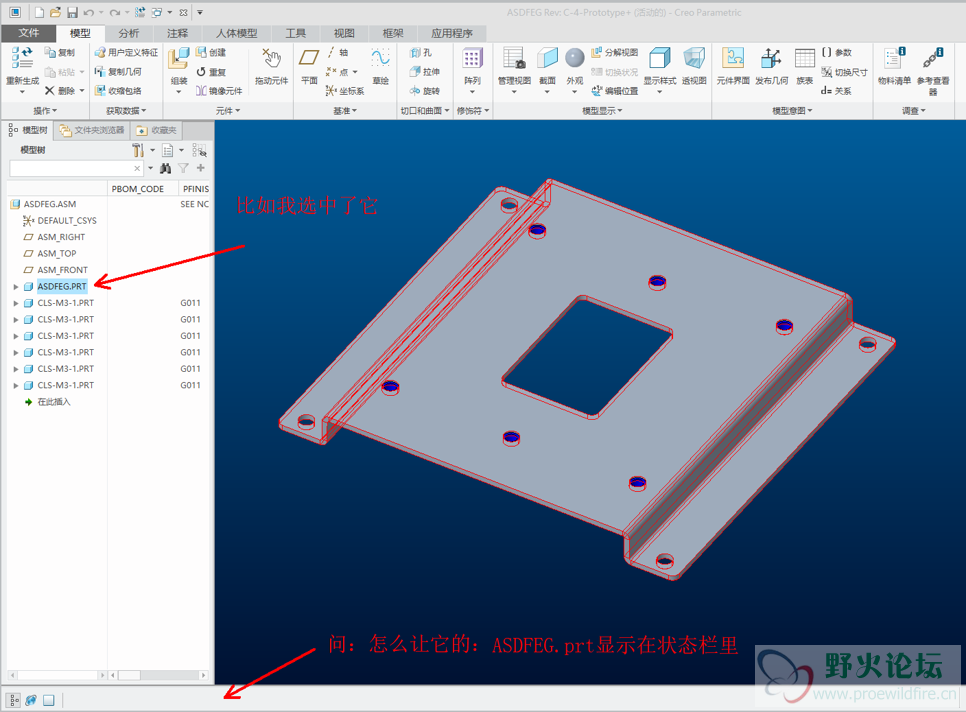

各位前辈,想问一个问题:是否有办法让我在装配界面中选中某一个零件时,这个零件的图号显示在底部状态栏上,我可以直接复制。

发表于 2020-9-25 11:26 | 显示全部楼层
不知需不需要ptc定制?
 楼主| 发表于 2020-9-25 11:41 | 显示全部楼层
要搭建Bom.一个一个打开太慢了
153
227
发表于 2020-9-25 15:52 | 显示全部楼层
在树形里就可以直接复制粘贴的
63
1067
82
1568
发表于 2020-9-25 16:47 | 显示全部楼层
楼上说的没错,点击文件-管理文件-重命名,就可以复制了。
如果嫌麻烦,还可以调出模型树的树列,模型树上面的设置-树列-模型参数-CNAME,就可以直接复制了。
creo 6.0.6.0
50
发表于 2020-9-26 09:27 | 显示全部楼层
请在配置的config文件中设置 provide_pick_message_always YES,就可以看
参与人数 2威望 +1 金钱 +5 收起 理由
蓝沁秋 + 5 我很赞同
850
993
发表于 2020-9-26 09:32 | 显示全部楼层
楼上正解
