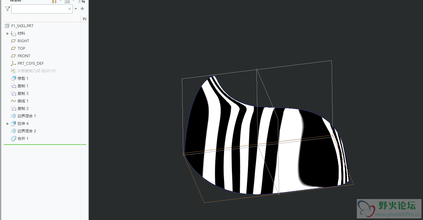

发表于 2020-9-25 08:12 | 显示全部楼层 |阅读模式
    求助大虾,这个3边面怎么画出来,附件是creo3.0画的,我可以打开creo6.0以下的版本
f1_skel.prt.zip
288.36 KB, 下载次数: 80

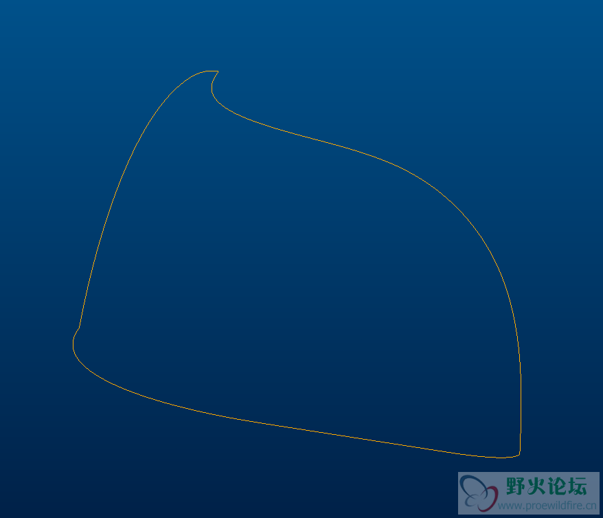

 楼主| 发表于 2020-9-25 08:53 | 显示全部楼层
试试这个
0925.zip
5.22 KB, 下载次数: 17

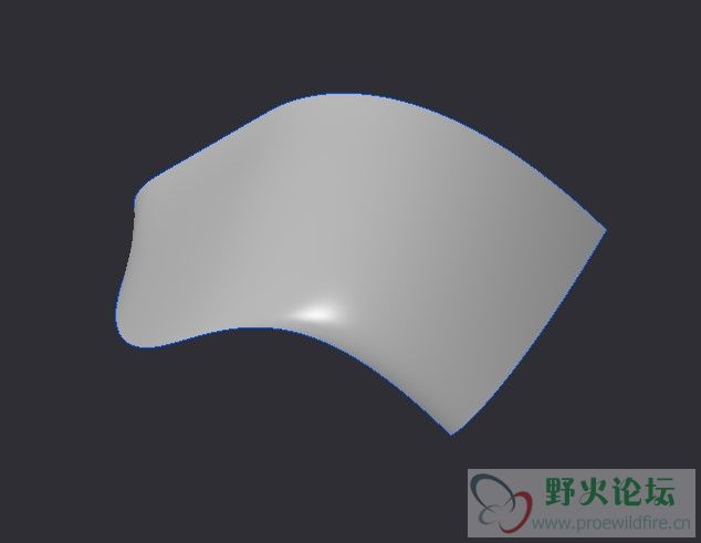

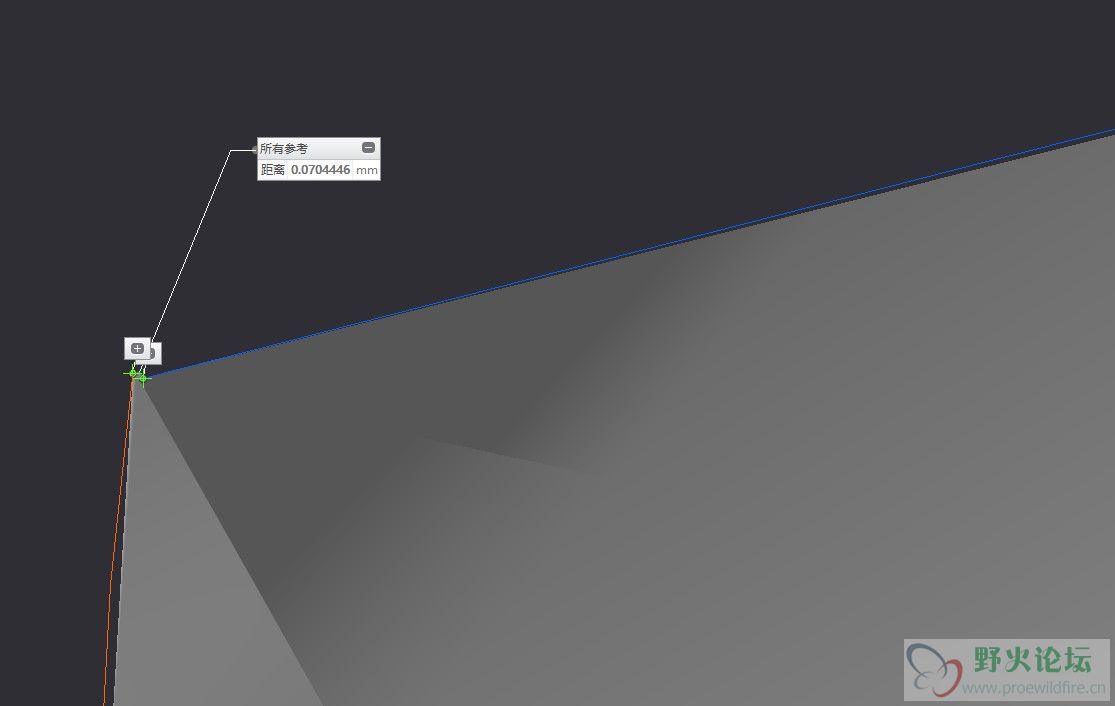

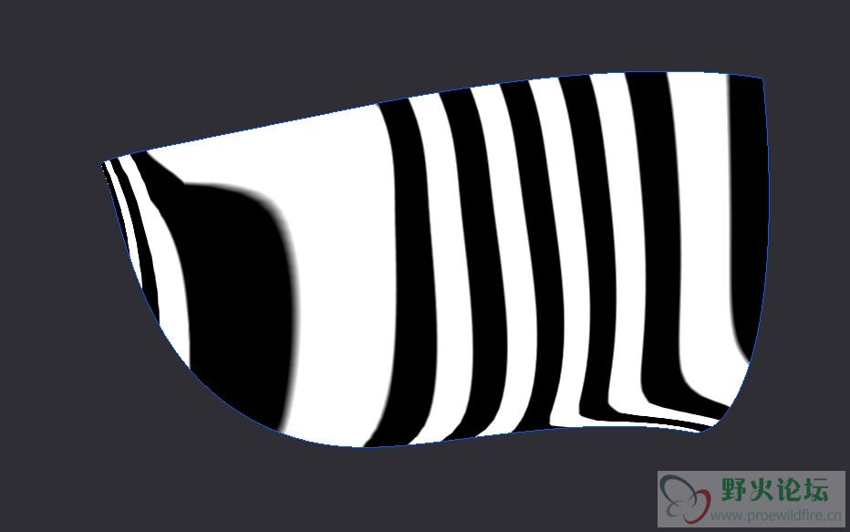

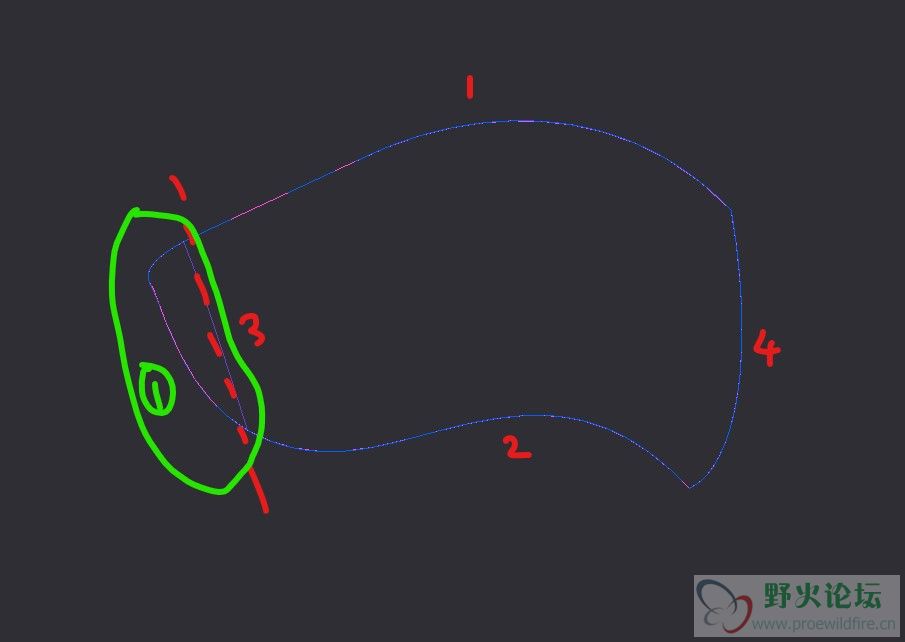

发表于 2020-9-25 08:59 | 显示全部楼层
这只是一个普通的拆面练习
三边面转四边面-----通常是在一个角上利用两边做面----或者扫描,或者边界,或者样式中做面等等,然后剪切,就转换成四边面了啊
附件有图示
但是,好的面是要有好的曲线,如附件,你可以看到,你做的曲线是有问题的,你自己检查一下吧
不管你怎么做曲线,曲线与曲线要有约束,这样便于控制和修改的
九种拆面技巧
http://www.proewildfire.cn/thread-21068-1-1.html
(出处: 野火论坛)
看看这个贴,希望可以帮助到你
越学越觉得自己菜鸟一枚。。。

 楼主| 发表于 2020-9-25 09:18 | 显示全部楼层
jon1113 发表于 2020-9-25 08:59
这只是一个普通的拆面练习
三边面转四边面-----通常是在一个角上利用两边做面----或者扫描,或者边界,或 ...
是啊,刚发现这个问题,太粗心了,谢谢你
