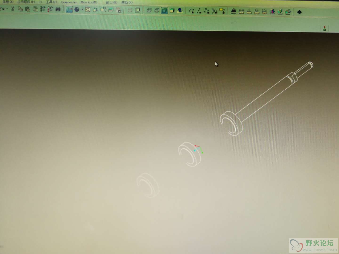

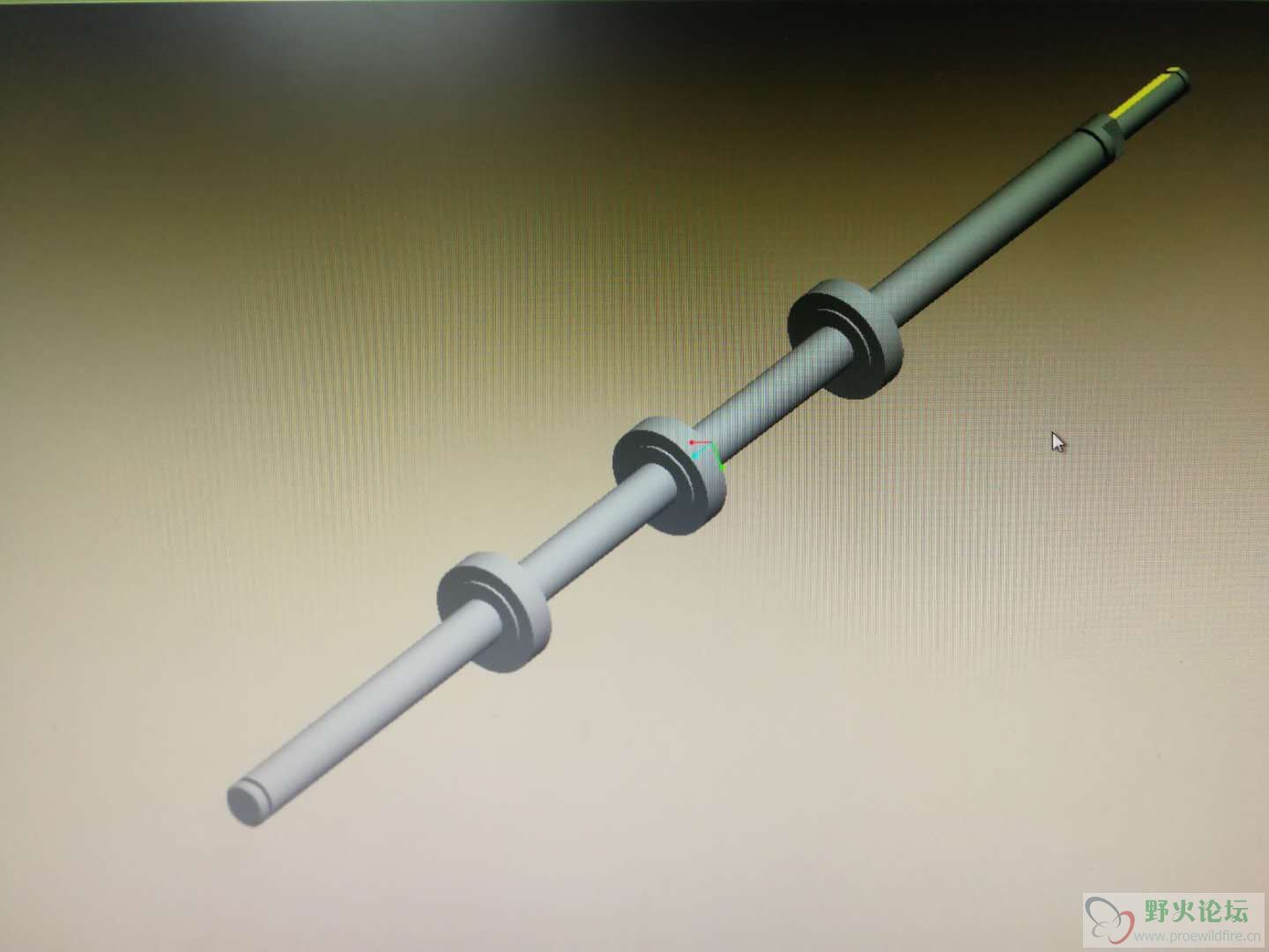

PROE5.0下消隐状态轴体线条缺失
实体状态: 微信图片_20200924161946.jpg
消隐状态: 微信图片_20200924161954.jpg

 楼主| 发表于 2020-9-25 15:45 | 显示全部楼层
以上3种情况都没有,发现一个情况
1、轴直径是8mm,轴上芯体内径设为8mm,轴体线条显示完整
2、芯体内径小于8mm,就会显示轴体部分线条缺失
