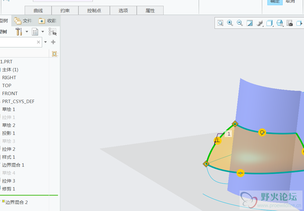

此处边界混合不能约束垂直,秋大神指点,感激不尽!!!
垂直
垂直

发表于 2020-9-24 15:06 | 显示全部楼层
把你投影线的摹绘和混合1那设下重直就行
 楼主| 发表于 2020-9-24 15:46 | 显示全部楼层
qq2928581 发表于 2020-9-24 15:06
把你投影线的摹绘和混合1那设下重直就行
感谢感谢   。。。,我去  我一直检查草图,没想到是这里出问题  ,老哥真的细致,厉害

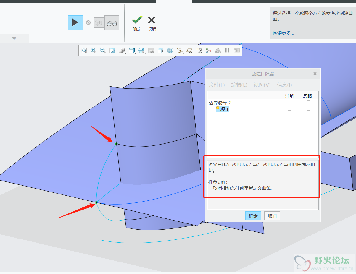

836
1138

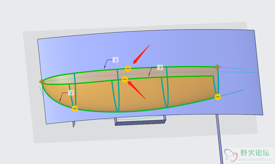

发表于 2020-9-24 15:48 | 显示全部楼层
好了  你看下
注意看提示
注意看提示
这条线没约束垂直
这条线没约束垂直
这个边界混合也要约束垂直
这个边界混合也要约束垂直
OK
OK

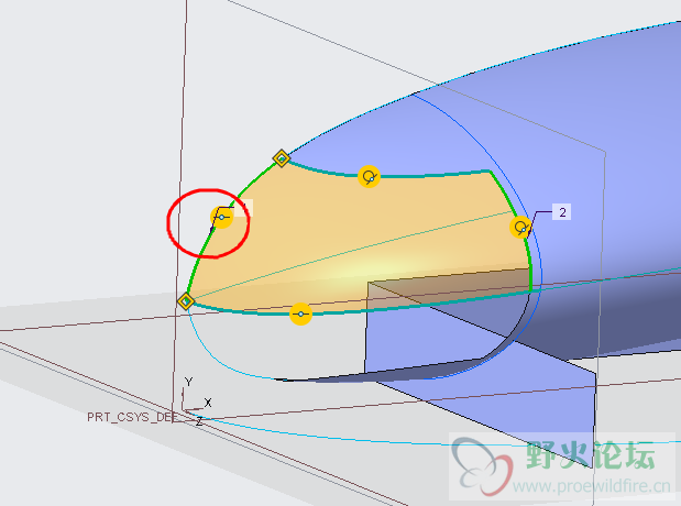

发表于 2020-9-25 11:11 | 显示全部楼层
首先边界线要垂直
