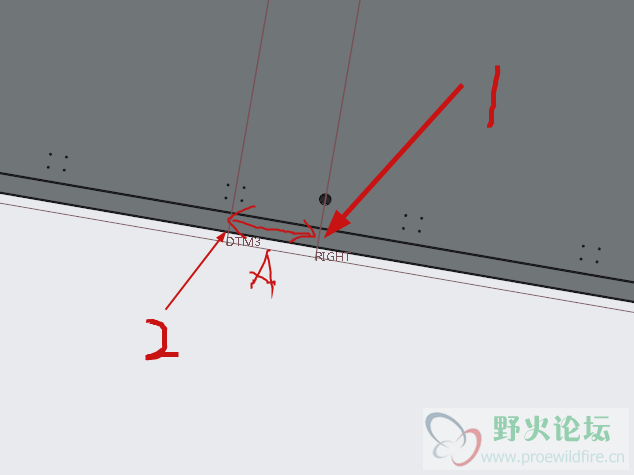

以面1为基准,两边的螺纹孔关于面1对称,两组孔间距由面1和面2间距A控制。面1每侧四组孔这种阵列怎么做  求大佬们指点

发表于 2020-9-24 10:57 | 显示全部楼层
有种阵列就叫做关系式阵列,了解一下

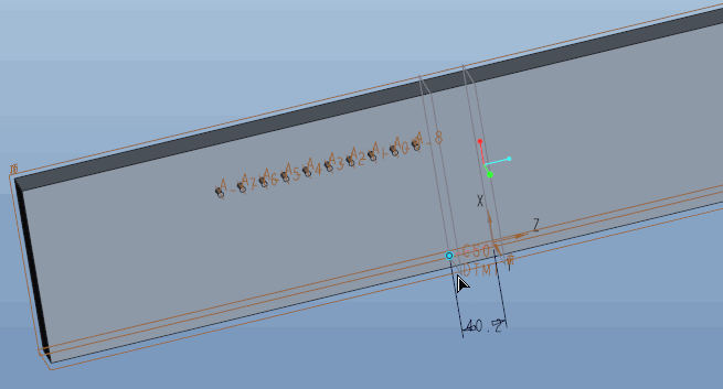

 楼主| 发表于 2020-9-24 11:06 | 显示全部楼层
箫鼓醉 发表于 2020-9-24 10:57
有种阵列就叫做关系式阵列,了解一下
你的版本高打不开我用的4.0M30的

发表于 2020-9-29 16:06 | 显示全部楼层
不太理解你说的意思,但是不知怎么做可以镜像过去,效果也是一样的
