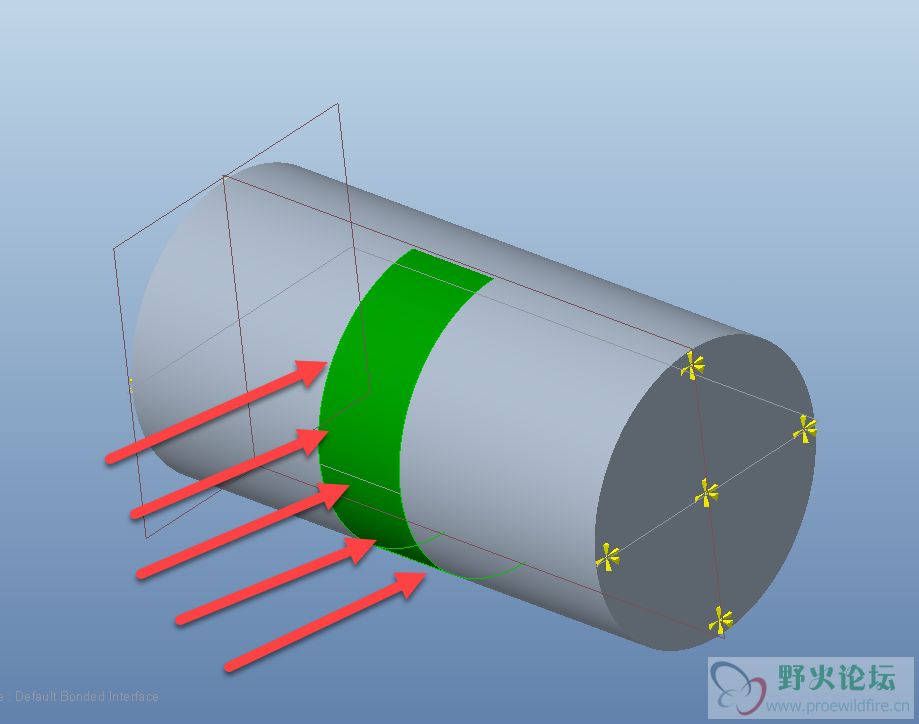

RT,我只想让图中高亮区域受力,但是每次添加载荷,软件会自动全选整个圆环作为受力面,有没有高手指点一二呀?

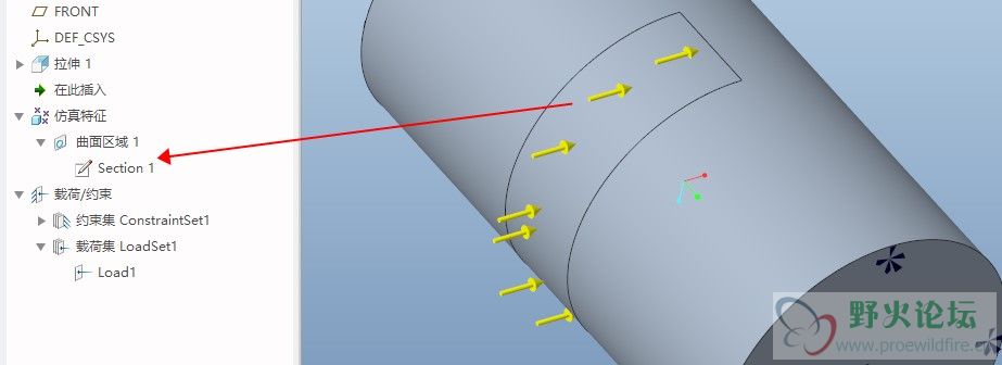

发表于 2020-9-23 15:37 | 显示全部楼层
曲面集干掉一个
285
440
 楼主| 发表于 2020-9-23 15:43 | 显示全部楼层
你成功了?这个干掉一个,确定之后返回,全部都没有了啊!

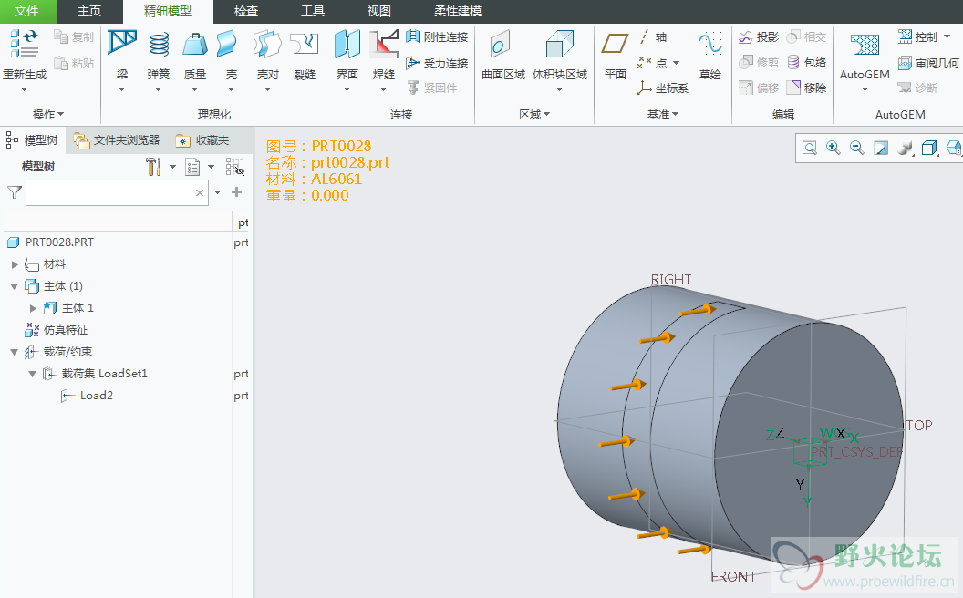

发表于 2020-9-23 16:04 | 显示全部楼层
精细模型-体积块区域-拉伸你需要受力的区域

发表于 2020-9-23 16:13 | 显示全部楼层
没注意,疏漏了。。。还真没成,仔细看了看,才发现你这个区域自己划的,楼主划一半啊

 楼主| 发表于 2020-9-23 16:22 | 显示全部楼层
多谢,我知道了。

发表于 2020-9-23 16:34 | 显示全部楼层
bazingasir 发表于 2020-9-23 16:23
可否分享下你的源文件?
5.0版本,图片大致就那个意思了,感谢大佬分享

 楼主| 发表于 2020-9-24 08:33 | 显示全部楼层
明白了,我画了整个圆柱侧面区域
谢谢大佬!
