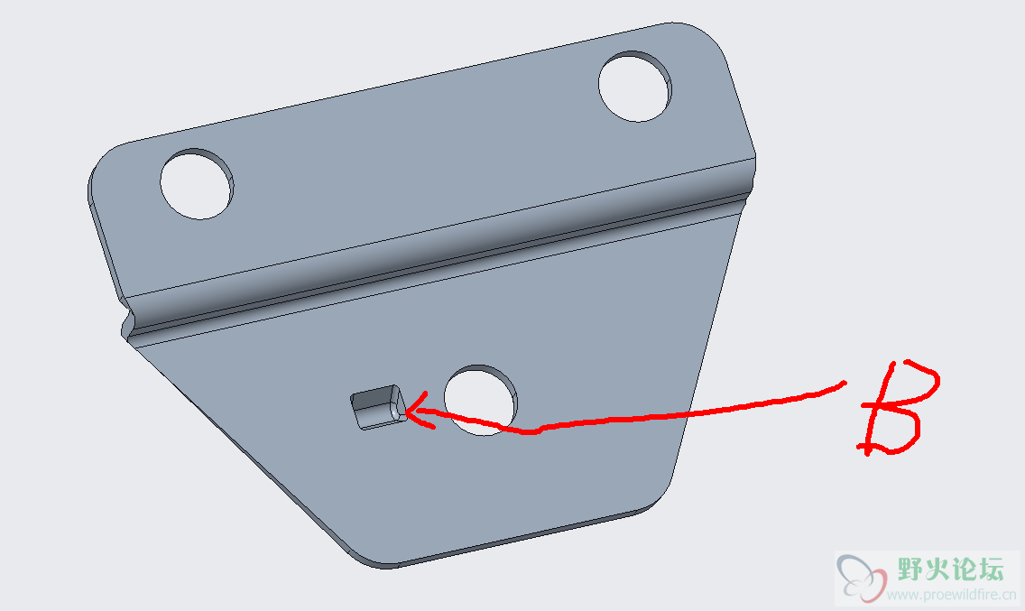

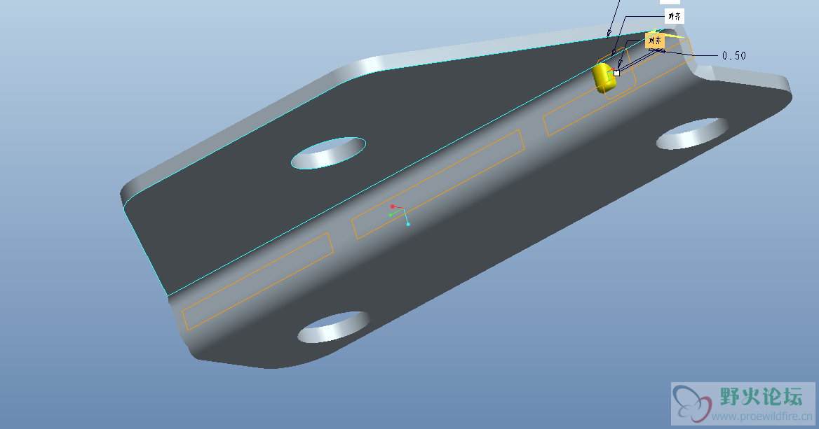

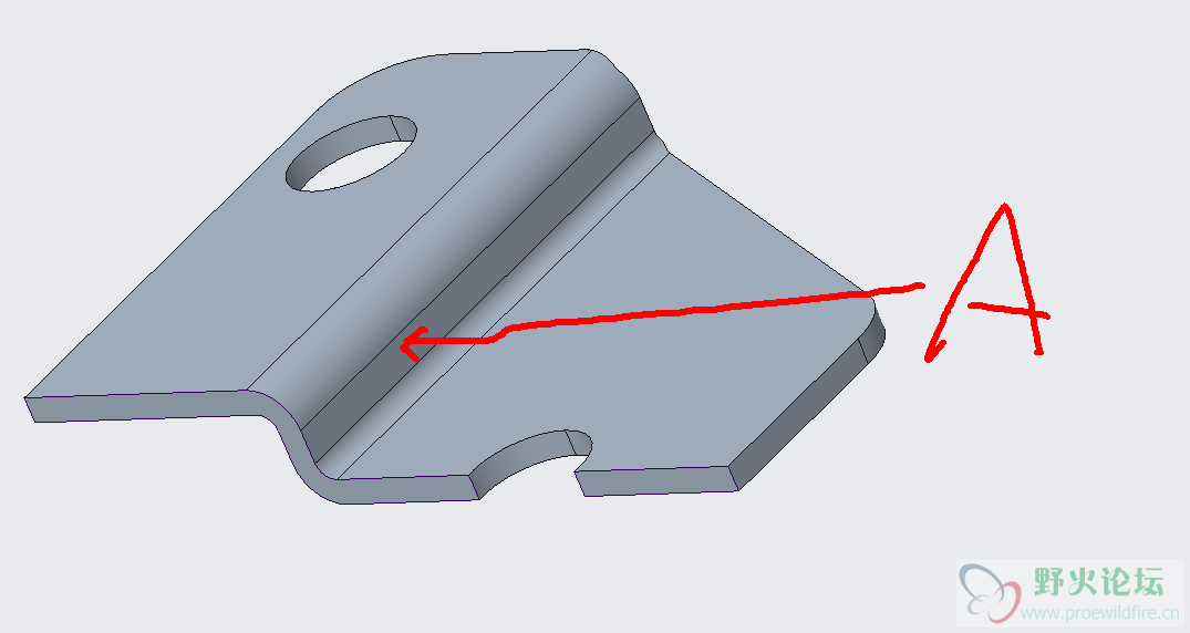

钣金冲模冲不起来,什么原因,要冲成图片那样需要怎么做,最好配下零件发给我看下,老是找不到原因

发表于 2020-9-22 19:26 | 显示全部楼层
A面太小了,你要冲那么大一个肯定不行,你看B面就没有问题

发表于 2020-9-23 09:43 | 显示全部楼层
冲模明显超出边界了,肯定会失败的。

发表于 2020-9-23 11:29 | 显示全部楼层
你第一步用拉伸的做不了。
 楼主| 发表于 2020-10-7 15:01 | 显示全部楼层
零件加强筋是在那边冲出来的,我也没法子,所以求解
 楼主| 发表于 2020-10-7 15:02 | 显示全部楼层
agin2006 发表于 2020-9-23 11:29
你第一步用拉伸的做不了。
我是拉伸示意一下,你可以在旁边用钣金冲压做出一个加强筋吗
