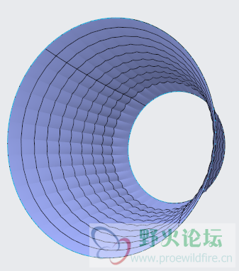

反光杯如何实现图2横纵线的效果,自己画出来不知道怎么实现。

发表于 2020-9-22 16:23 | 显示全部楼层
先画其中一部分,再圆周阵列下就行了

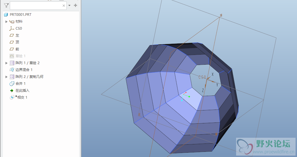

发表于 2020-9-22 17:46 | 显示全部楼层
你版本好高,没打开。我的思路是做一折线,然后阵列一圈,边界混合一下,应该就这个效果了吧。
懒得搞那复杂。反正意思在这了

发表于 2020-9-23 15:46 | 显示全部楼层
懒得搞那复 ...
简单的是可以这么操作,但如果反光杯工程师都像你这么做的话已经脑溢血了~~

发表于 2020-9-23 16:06 | 显示全部楼层
大神,你倒是说要求啊,抛物面方程?反光面多少片?要搞光学模拟,去lighttools建也一样的

发表于 2020-9-23 17:47 | 显示全部楼层
我想请教一下,这种双曲凸面能实际生产么,能不能开模?

发表于 2020-9-24 08:20 | 显示全部楼层
拔模斜度分析一下就知道了,里面鳞片的切向角小于整体特征的锥度,应该是可以出模的

发表于 2020-9-24 08:48 | 显示全部楼层
总感觉杯子的双曲凸面鳞片的切向角不太可能小于整体特征的锥度,除非做成盘子
