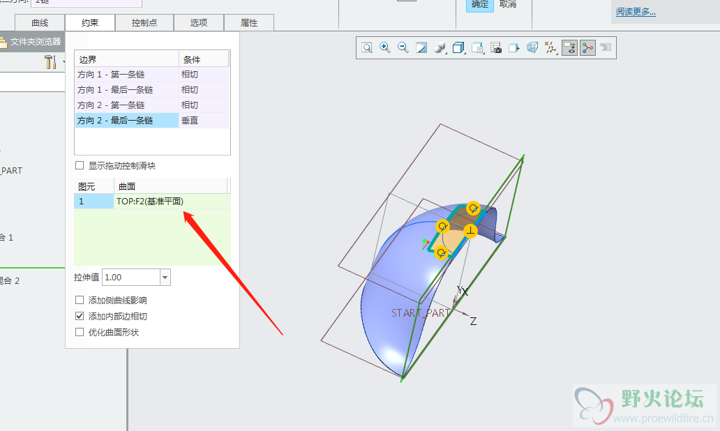

各位大佬,为什么边界混合的时候,选了垂直之后就不行了

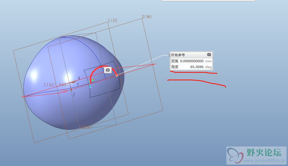

角度都在这了

要选择垂直的平面

 楼主| 发表于 2020-9-23 09:07 | 显示全部楼层
yh2020 发表于 2020-9-22 16:01
要选择垂直的平面
是我线条没有约束好,已经解决了
