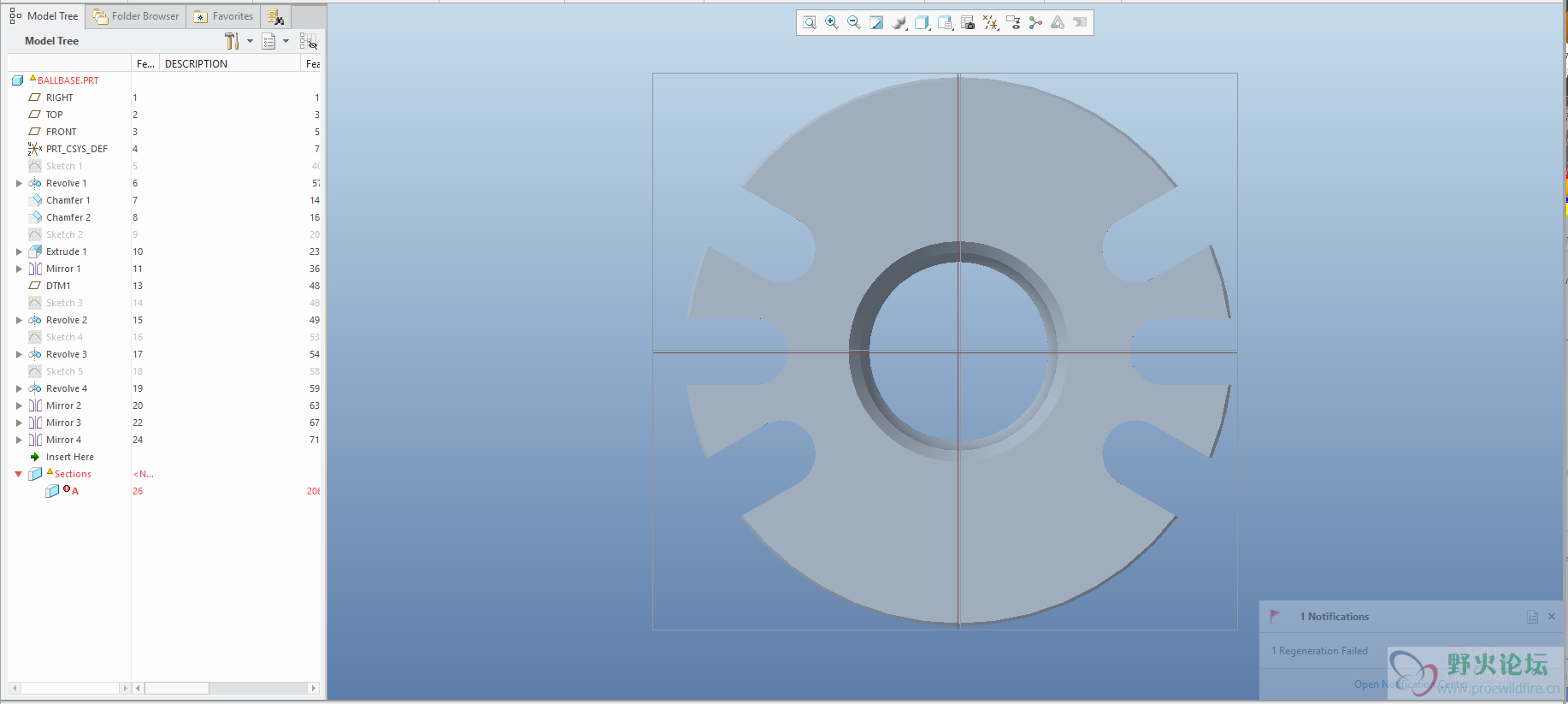

这个曲线在模型树中就没有啊,哪位大神能帮忙看看。

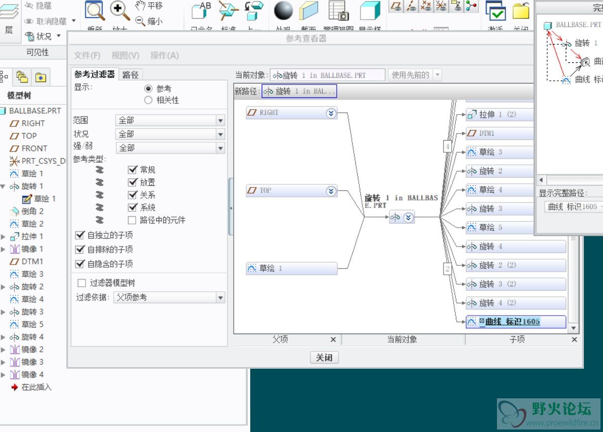

你第一幅图中不是有红色的标记吗,点开报错信息里面,模型树中找不到这个。

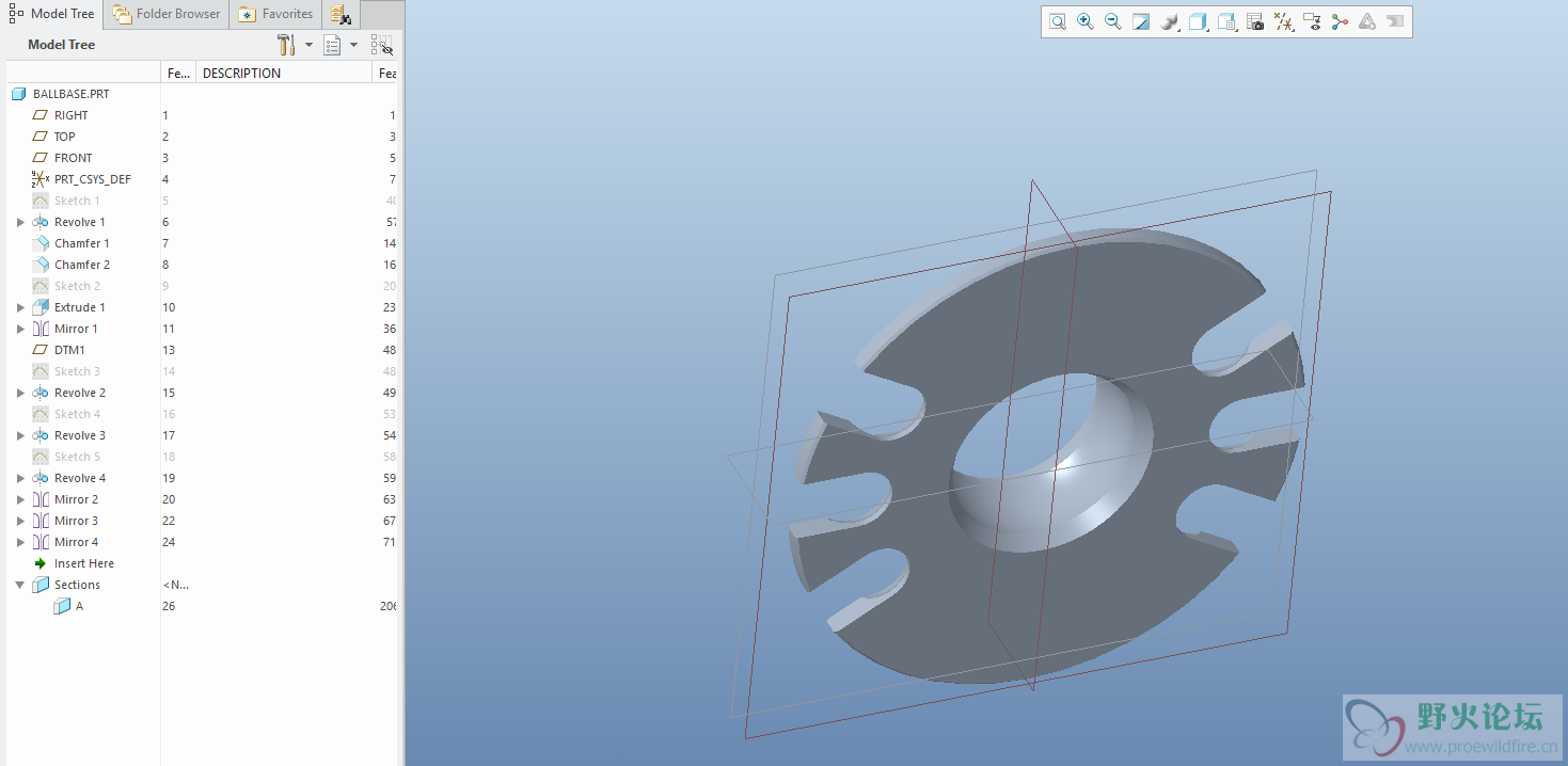

第一幅图的红色报错是你剖切面的参考丢失,重新附着一下那个面即可,就是第二张图.

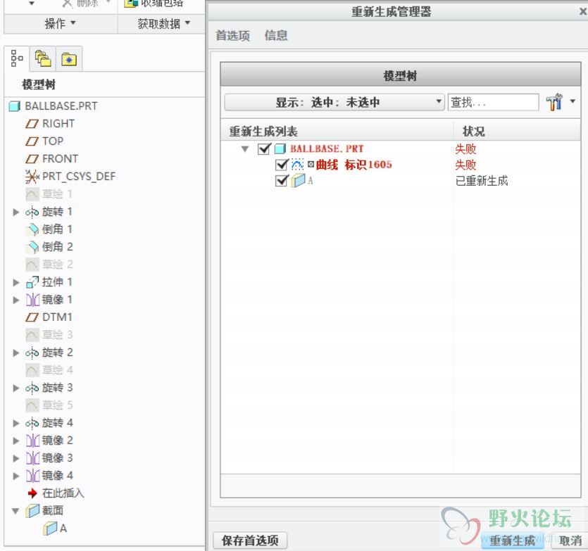

重新指定截面后,刷新,还是提示的曲线标识错误

估计是软件bug吧
