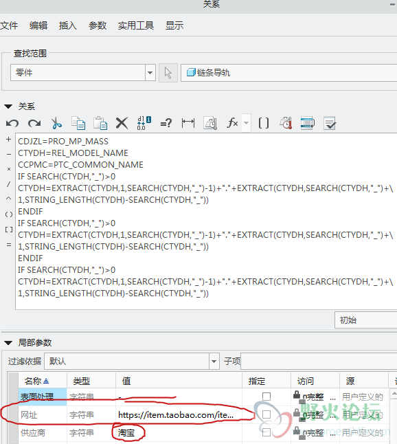

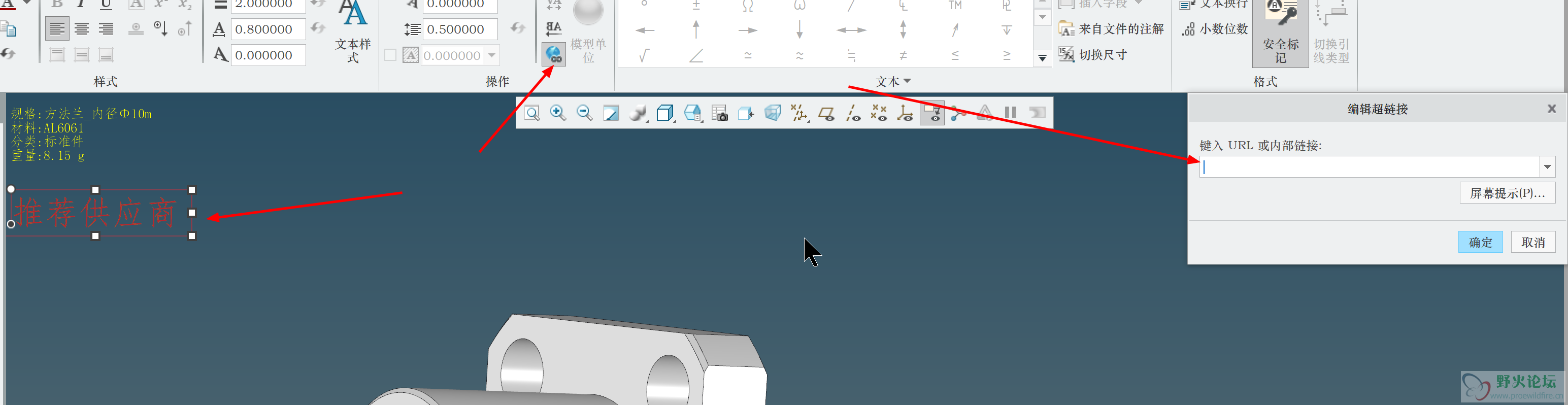

我本是写入了超链接的,这是个标准件,有淘宝地址.
但是每次调用它,上面的超链接就没有了.
要怎么样才能永久的保有这个超链接呢??谢谢.

 楼主| 发表于 2020-9-21 17:22 | 显示全部楼层
或者有什么别的办法也行,只要能存储我的淘宝地址或者其它的网址,我后期做BOM表能查找到这个信息,最好是和这个零件相关联的就行.毕竟 这是个标准件,不会经常变化.

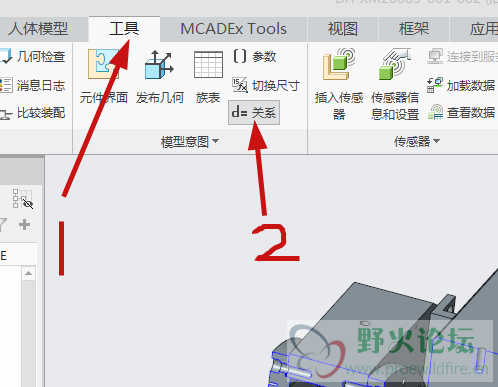

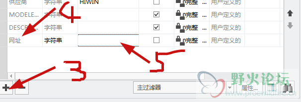

55
77
发表于 2020-9-22 10:29 | 显示全部楼层
我是把零件的属性都做在关系里面了什么时候打开都有

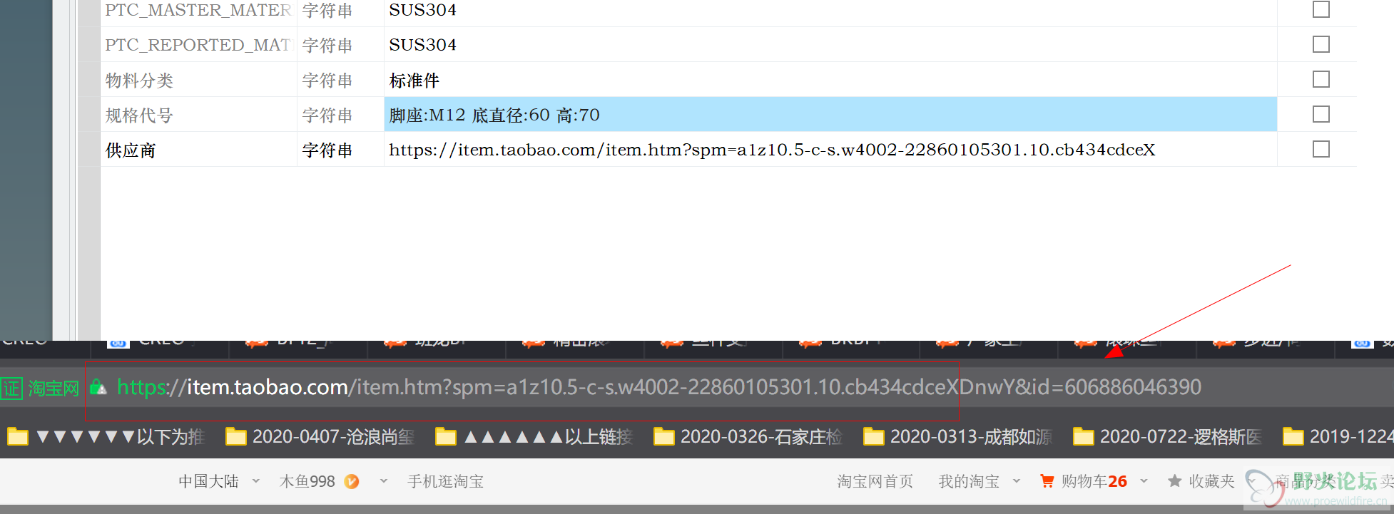

 楼主| 发表于 2020-9-22 20:11 | 显示全部楼层
淘宝地址好多字数都超过了CREO允许的字数量,你是怎么做到的呢,如果地址少一个字,就打不开了.
55
77
发表于 2020-9-23 13:16 | 显示全部楼层
我的没出现过这种情况,网址都是直接复制到关系里面的
55
77
发表于 2020-9-23 13:25 | 显示全部楼层
371560040 发表于 2020-9-22 11:25
不理解怎么做,能具体点吗?
简单的说就是给零件附上属性

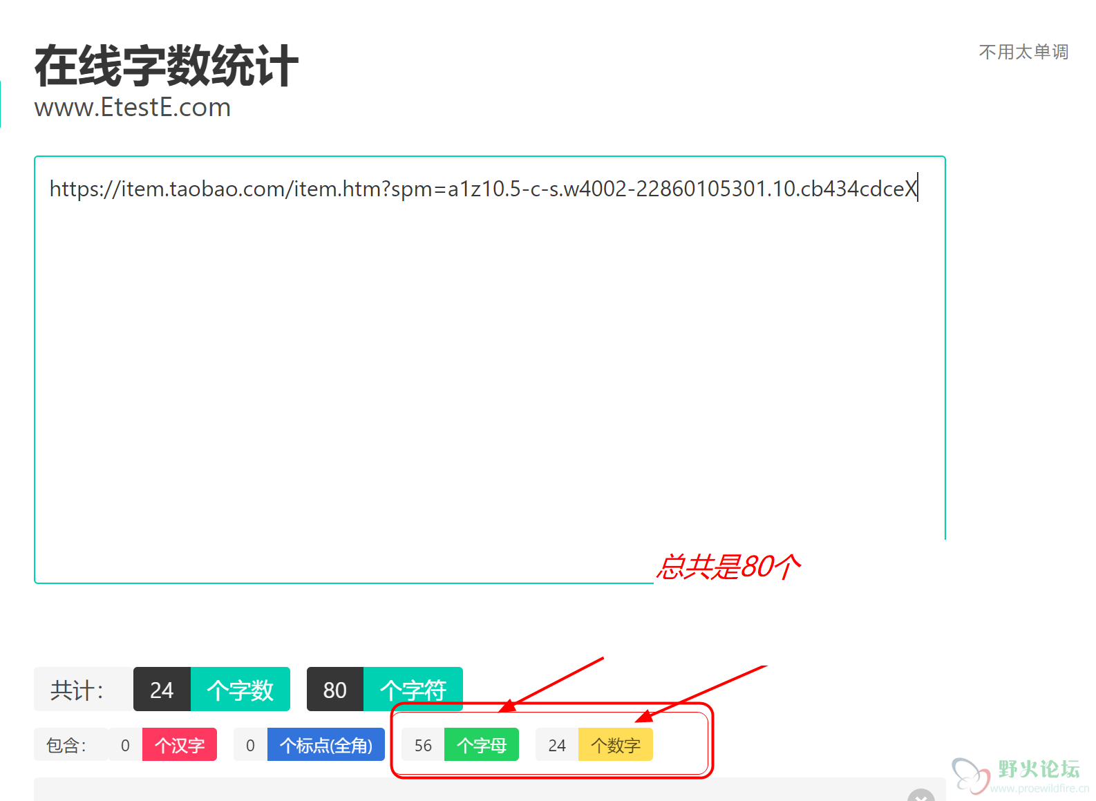

 楼主| 发表于 2020-9-23 23:34 | 显示全部楼层
CREO好像最多是80个字符,我上次也是和你一样方法做的,导致好多打不开.不知道为什么.

 楼主| 发表于 2020-9-23 23:39 | 显示全部楼层
看我找的一个网址,然后对参数进行输入 ,后面这段就进不去了.这肯定 达不到进入对应淘宝地址的目的
189
842
1251
 楼主| 发表于 2020-9-23 23:40 | 显示全部楼层
在线统计了,上面的字符正好是80个
也就是80个以上的字符是不能输入字符串参数的.
不知道楼上那位仁兄,为什么你能解决这个问题.谢谢
