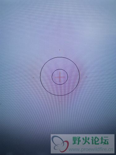

发表于 2020-9-21 14:53 | 显示全部楼层 |阅读模式
设置中心线时,如何使得圆内的线形比较密集

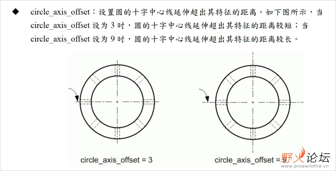

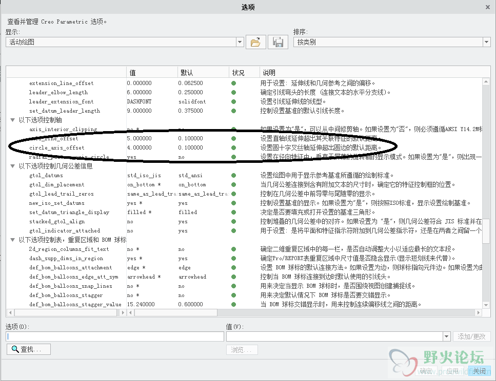

如图,改下看效果

发表于 2023-5-24 08:02 | 显示全部楼层
2475413890 发表于 2020-9-22 10:43
如图,改下看效果
没用的 我试了
