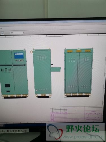

图框颜色怎么改为黑色,我设置的是颜色转为pdf

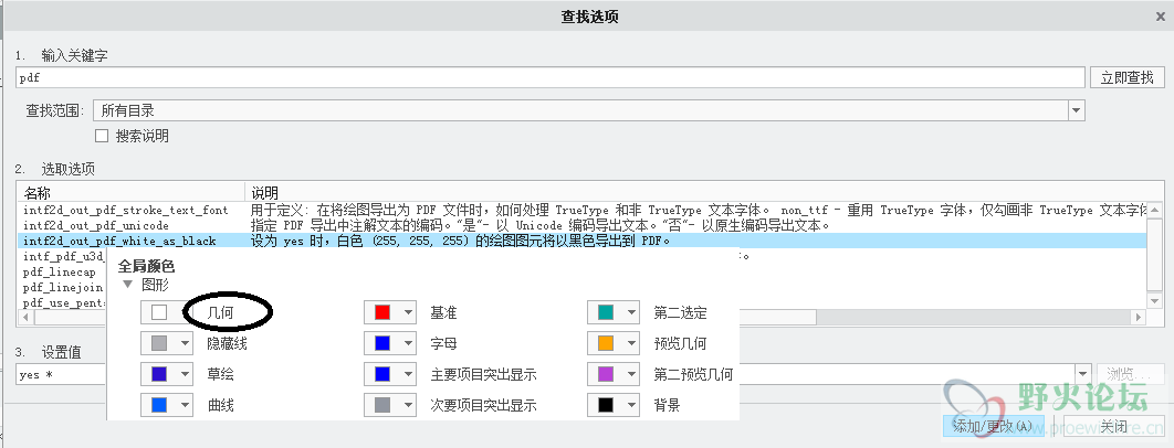

发表于 2020-9-22 10:57 | 显示全部楼层
可以将  几何  色设置为白色,边框色选 几何 色
