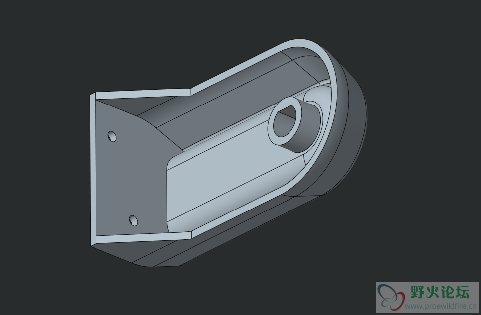

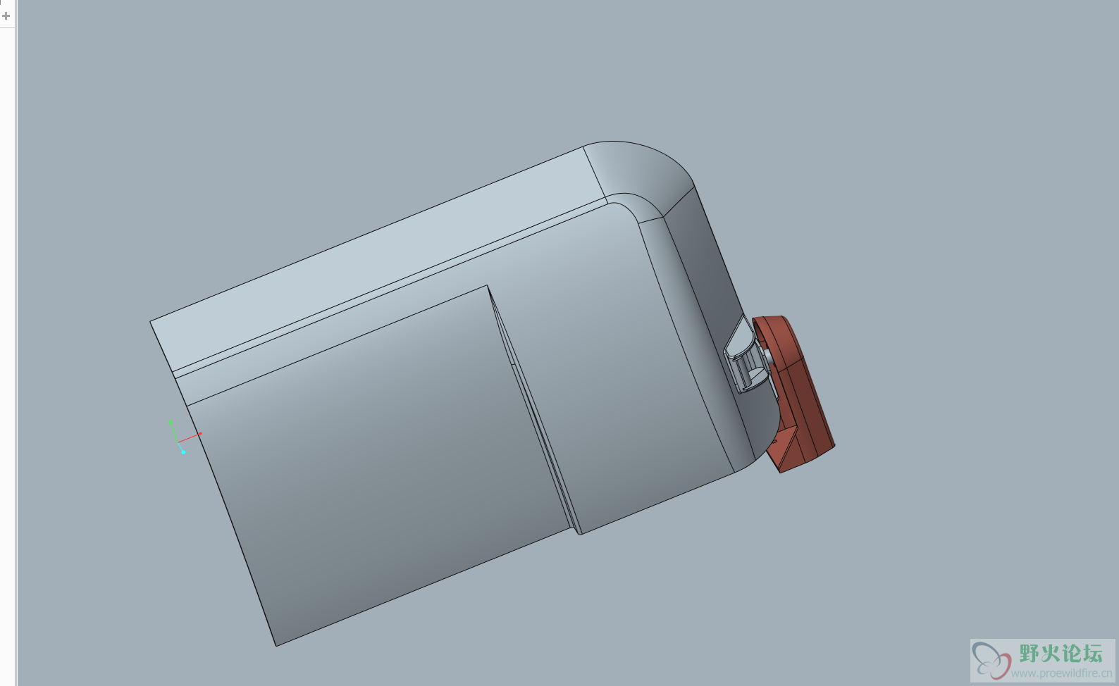

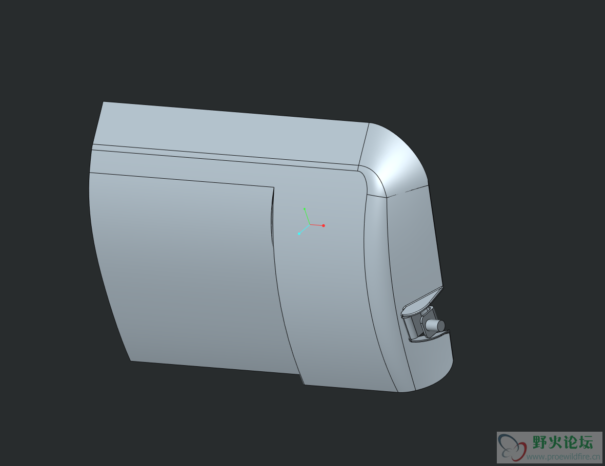

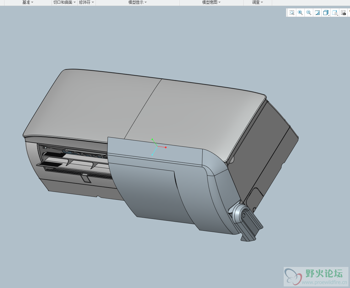

各位大佬,这种挡风板要能够旋转调节角度,调好角度之后能够一直固定。中间一个挡风板和两个安装座配合,两边安装座用螺钉固定在墙上。材料是ABS的,壁厚2~3。角度固定还好,要调节角度有什么不复杂尽量简单的方案吗

建议用阻尼转轴,类似笔记本电脑里面那种

这是空调模型吧?可以看看空调实物挡风板,行业大批生产的方案,可以作为参考借鉴。

这个结构太多方法了。方法一。做一个360度的齿槽。用弹簧穿螺杆。掰动的时候有卡卡的声音。
                              方法二,把你的旋转旁边做一个类似插销的弹簧回位结构。拉起来插销不在孔里,旋转90度,放开,插销回到孔里。可以加我317720499
