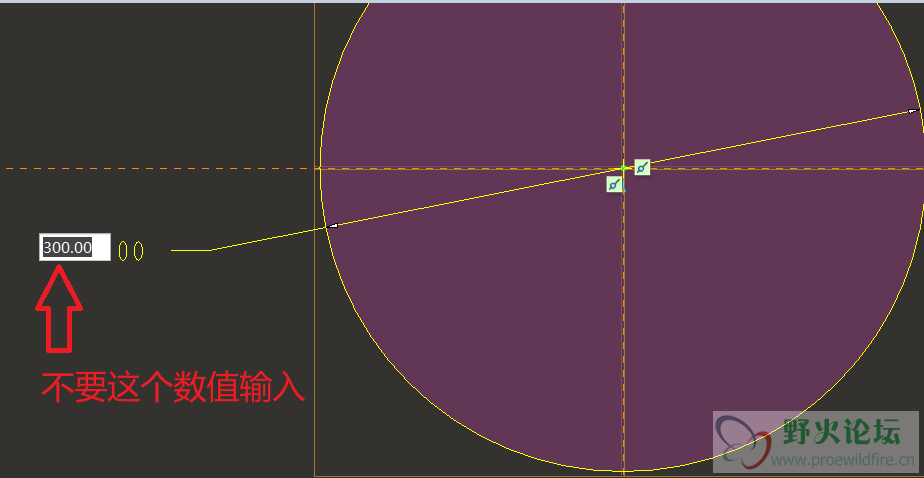

creo4.0草绘标注改成和proe一样的,不输入数值,双击修改尺寸,如图所示

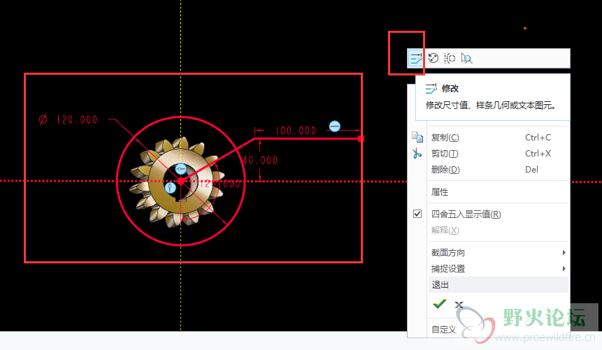

框选,右键,点击修改尺寸,出现修改对话框

 楼主| 发表于 2020-9-22 16:53 | 显示全部楼层
修改尺寸我会,我想改成proe那样,标注是直接标注出来,不要输入框,然后再批量修改尺寸
