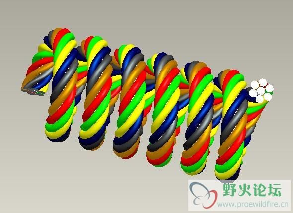

[原创] vss绳子教程

用第一种方法做出来的结果是 绳子是扁的
谁来解释

 楼主| 发表于 2009-2-14 08:17 | 显示全部楼层
回复楼上的,草绘的截面与扫描线是垂直的,但是扫描线并不是处于草绘园的圆心。
所以当绳子旋转的圈数比较多时这个现象会比较明显。
第二种方法可以解决这个问题。就是截面圆心与扫描线相合。

发表于 2009-2-15 13:31 | 显示全部楼层
这是论坛的另一根绳子
可惜只有图片
楼主可否破译一番
126
159
发表于 2009-2-15 13:43 | 显示全部楼层
还有
第一种方法曲线为什么要用两线交截呢
