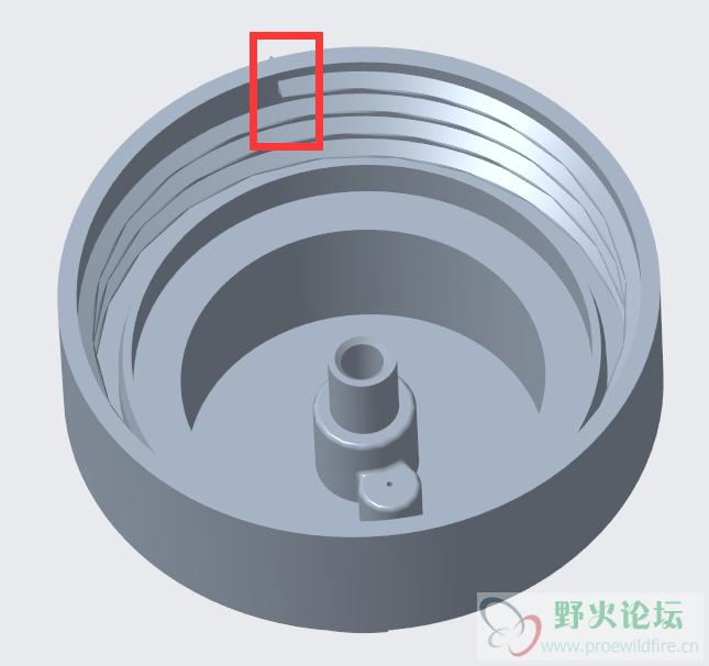

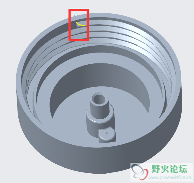

如图,瓶盖螺纹这样设计,模具能自动脱模吗?
螺纹收尾点是固定的哦,每次都是同一位置。

旋转脱模。螺纹起点要做过渡,不然你这个扭盖子的时候不够顺畅。

螺纹起点做个R方便拧盖子。

这个要有模具基础才能有更好的设计方案,不然要和模具师傅商量好才设计。螺纹收尾是要做弧度的,不仅美观而且生产出来后拧入瓶身时会顺畅很多。论坛有螺纹收尾教程,自己搜索吧

要是是金属材质,你这个是没法脱模的,螺纹要后加工才行。

螺纹出模没有问题,采用丝杠螺旋脱模,但是你中间的特征有点问题,不能螺旋一起脱模,也许可以先抽芯在螺旋脱模吧,你可以与模具厂沟通一下,这样模具就复杂了啊
你可以看看一般的带螺纹的瓶盖中间都是平的,平的结构便于螺纹的脱模,你的中间有个特征,就有点麻烦了
可以看出你中间的结构有气孔结构,瓶盖的气孔结构一般使用鸭嘴阀,也就说中间结构最好是圆柱结构,这样就可以与螺纹一起旋转出模了

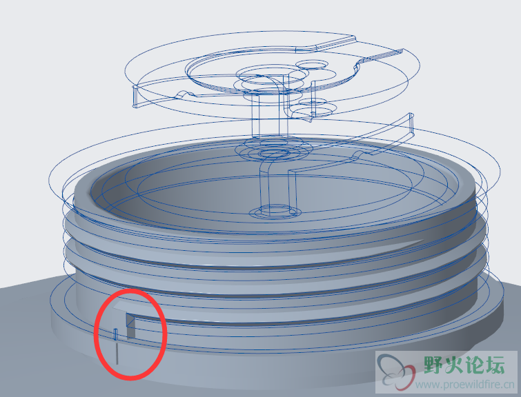

瓶子与瓶盖有方向定位关系的。螺纹收尾特地做的直角。

这个定位关系会不会影响拧紧程度,我觉得要保证拧紧的情况下,下面的定位还有间隙才行,否则拧不紧,要盖子就没用了。

你中间多那个特征模具复杂多了,不能去掉?

你可以参考化妆品方盖的定位,定位是另外做一个凸台的,不是靠螺纹;中间的特征其实没有问题,里面的芯子是不转的,外面的螺牙芯转
