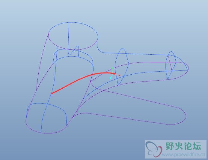

发表于 2020-9-19 10:16 | 显示全部楼层
机械孙 发表于 2020-9-19 09:19
嗯嗯,不懂才来请高手指教,希望不吝赐教。其实我自己做过了,主要是中间过渡位置7边面变形太大,所以才 ...
这条线很关键,其他的就自己研究了吧。
图中这条线很关键
图中这条线很关键
效果图
效果图

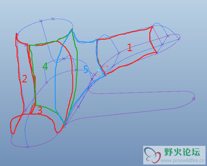

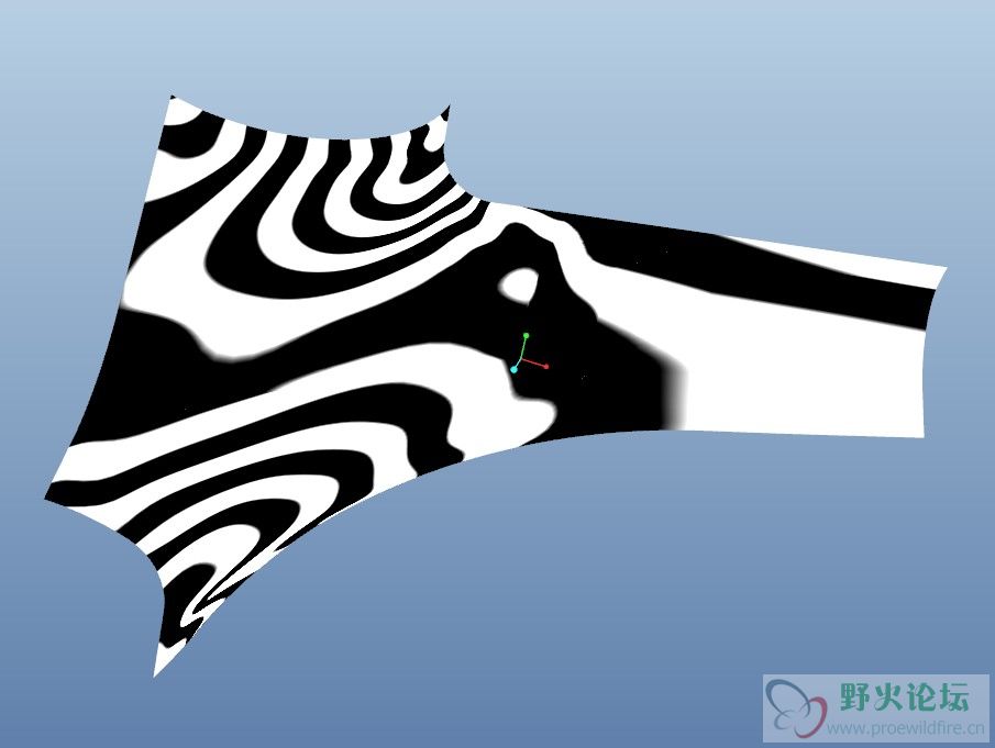

 楼主| 发表于 2020-9-19 15:58 | 显示全部楼层
m15994865600 发表于 2020-9-19 10:16
这条线很关键,其他的就自己研究了吧。
谢谢指教,我想问下横向的这条线中间过渡位置怎么控制弯曲位置好一点?
另外竖向有没有好的加线建议?

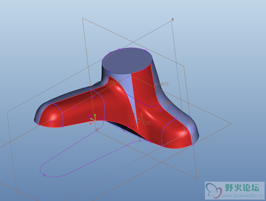

发表于 2020-9-21 09:19 | 显示全部楼层
说实话,我试了好几次,只有一次的效果勉强能看,考虑到你线条都是原线条,和面不垂直,所以有些约束都做不上去。不过确实是差的多了点。得先把线条充画一版,有些太费功夫了

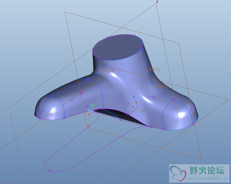

发表于 2020-9-21 14:47 | 显示全部楼层
好几个小时了,我试了试,三个头上的部分,我没用线,自己重新看着补吧,中间感觉还是不太好,我觉的题主的有些线条和位置不太好,导致按此线条描不出很好的效果。
比如,个人感觉中间的有可能是自然圆角,楼主直接给线条带圆角上了,诸如此类也造成了较大干扰。
另外,文件中所有线条都要重新构约束,才能约束垂直和消碎面。
我只能说,没人解答是有原因的。
分成的部分图上都明确了,效果也不太好,就图片看看,意思差不多了。坐等其他大佬,回答的时候,给我说一声,作为参考,就非常感谢了

 楼主| 发表于 2020-9-21 16:10 | 显示全部楼层
箫鼓醉 发表于 2020-9-21 14:47
好几个小时了,我试了试,三个头上的部分,我没用线,自己重新看着补吧,中间感觉还是不太好,我觉的题主的 ...
第四部中的竖直线加的挺有意思,我还没敢想在这个位置这样加,感谢提供的思路。再看看还有没有其它大神的方案。

 楼主| 发表于 2020-9-21 16:20 | 显示全部楼层
我的原始思路是下图这样,做出来的效果不好。
我的原始思路
我的原始思路
