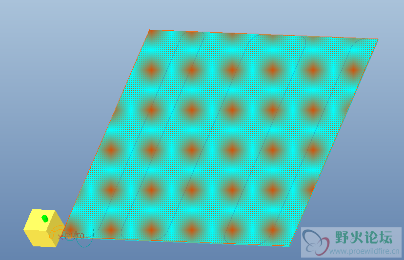

如图所示,如何保证小车在运动过程中,前端面始终与轨迹线垂直,相当于说是让小车“自动掉头”?

感觉是在这个地方设置,但是设置后并不能生效不知道啥情况?重新打开又是默认的了。

小车前后各有一个点。并且每个点都与轨迹线做槽连接约束。

你好,我测试过了,还是不行。我想的是让它顺着我的轨迹线,车头自动去转弯,不过听你的建议后也给我一个启示,前后点我觉得可以分别做两条轨迹。
