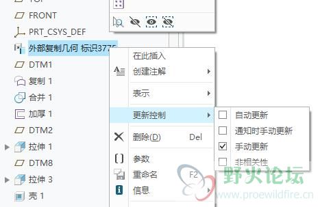

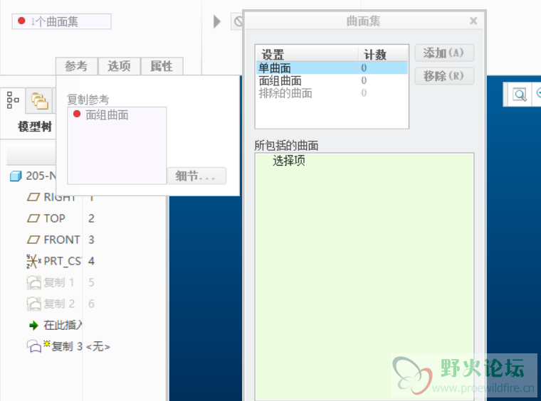

如图片,外部参照的曲面,单独零件打开后重生也不会错?
此面为外部参照
此面为外部参照
此面的曲面丢失但重生不出错
此面的曲面丢失但重生不出错
此面曲面丢失
此面曲面丢失

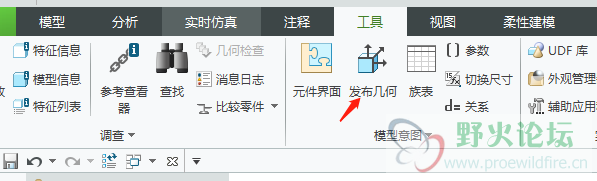

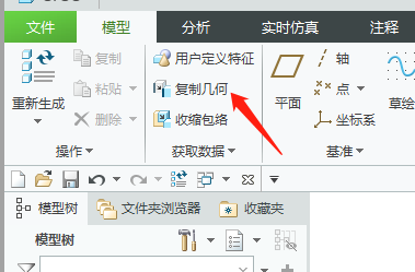

发表于 2020-9-18 13:19 | 显示全部楼层
参考模型用发布几何,新模型复制几何,复制几何里右键更新控制选手动更新或非相关性

发表于 2020-9-18 13:20 | 显示全部楼层
你这样的要两个零件都打开

 楼主| 发表于 2020-9-18 16:51 | 显示全部楼层
发布几何不是这个图标么!版本问题?

 楼主| 发表于 2020-9-18 16:52 | 显示全部楼层
jinmingh 发表于 2020-9-18 13:20
你这样的要两个零件都打开
你的意思是参考的零件也必须在工作目录里?但其实不是的,这个复制的面都已经没有了,但图档不出错
178
268
发表于 2020-9-18 17:30 | 显示全部楼层
我一般都是这样做的,一个发布,一个复制,改图也方便
