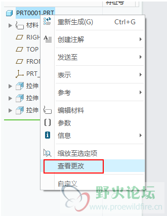

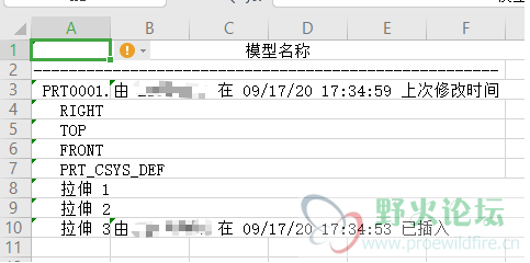

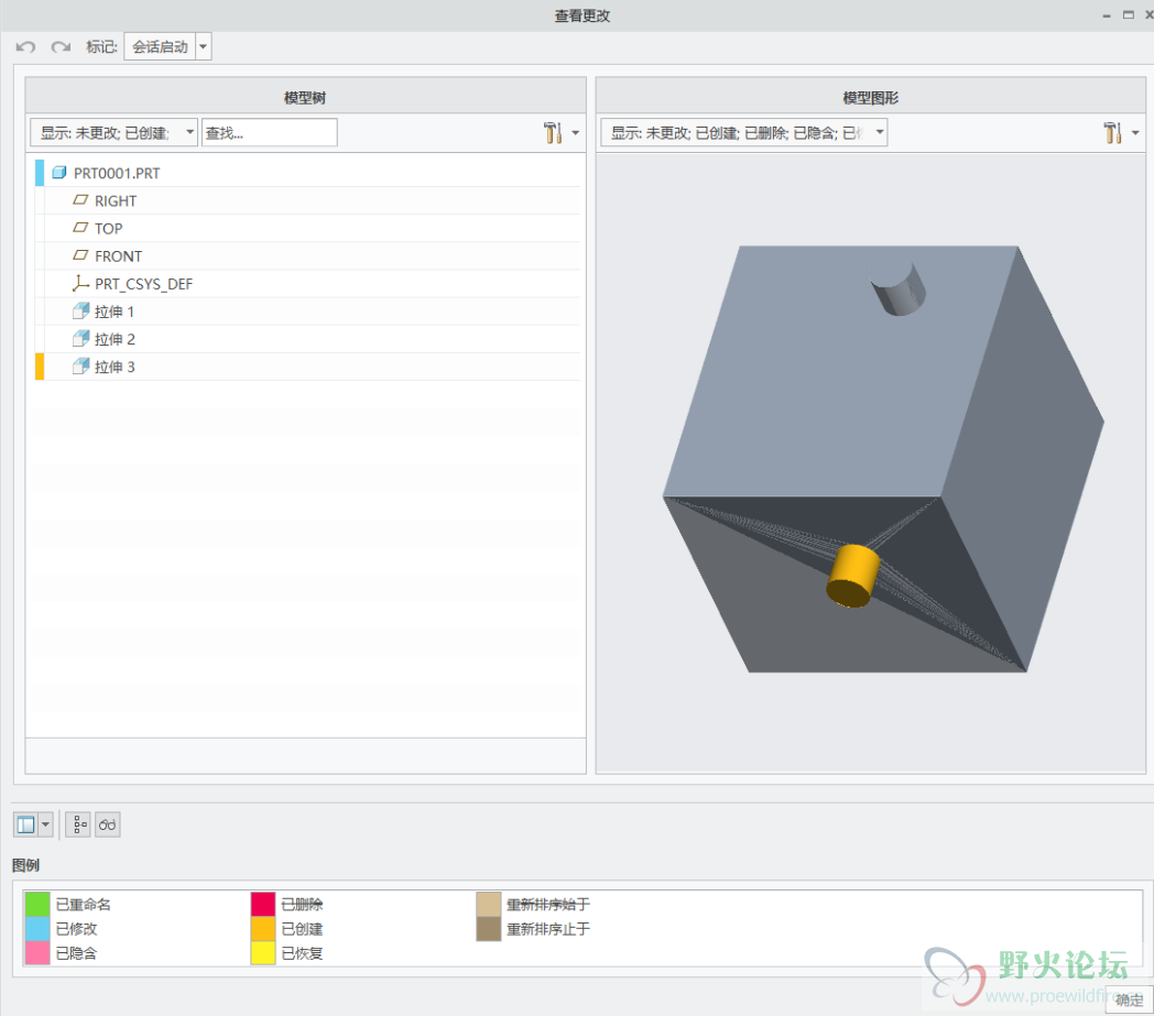

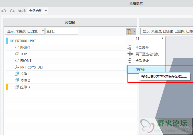

发表于 2020-9-17 17:44 | 显示全部楼层
有类似的管理功能。
如图,可以根据颜色标记查看当前状态的模型更改情况。也可以保存当前的修改状态记录到excel表格(如果有必要)。
creo 6.0.6.0
