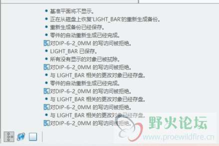

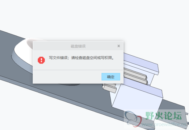

从零件库复制出零件到自己的绘图文件,装配正常,保存时显示零件写访问权限被拒绝,无法保存。
本人config已调整完毕,启动目录也已调整为非限制启动目录;求大神解答以下上述问题,谢谢!!!

检查你的文件或者文件夹是否有完全控制,或者修改权限

复制全部零件到绘图文件,然后单独打开修改,再保存就可以了

已解决
