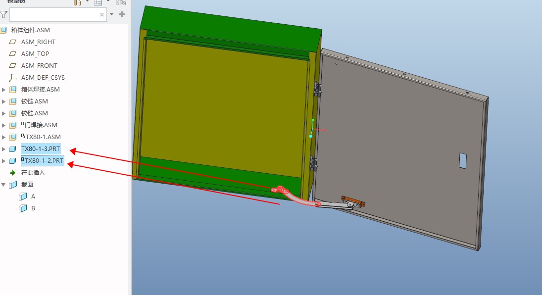

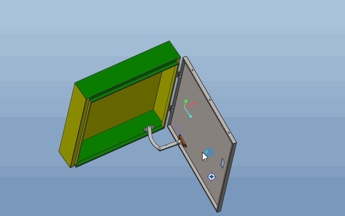

请教各位大神,我准备把门限位装到门和箱体上,实现转动门,门限位装置也跟着活动,通过这种方式来检查限位装置装的是否合理,请教各位怎么装配能实现,谢谢。版本Creo5.0

发表于 2020-9-17 11:34 | 显示全部楼层
四根销装配啊,四连杆机构动起来

发表于 2020-9-17 16:30 | 显示全部楼层
一端固定在门上,一端固定在箱体,中间用销连接

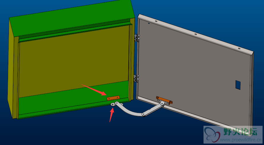

 楼主| 发表于 2020-9-25 10:20 | 显示全部楼层
箫鼓醉 发表于 2020-9-17 11:34
四根销装配啊,四连杆机构动起来
限位装置是一个组件,中间三个连接的是用销连接的,铰链也是用销连接的,现在是把限位装置装配到门和箱体上,两边固定柱就不能转动门了
472

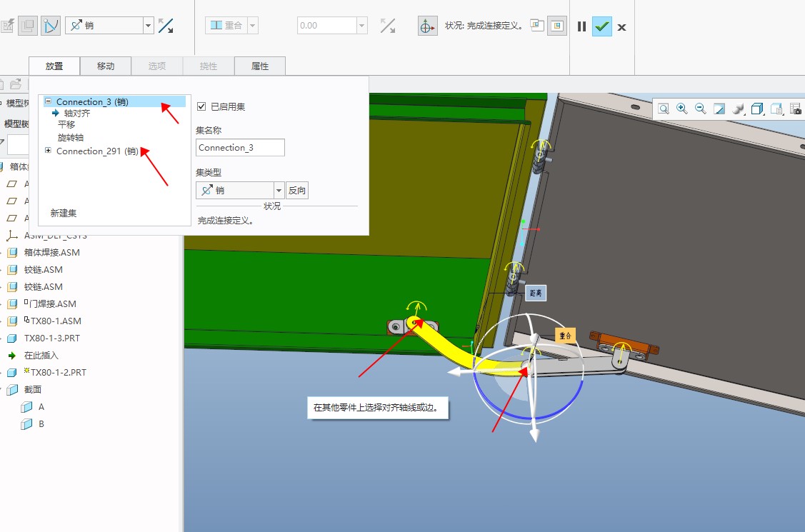

发表于 2020-9-25 11:30 | 显示全部楼层
qq505415515 发表于 2020-9-25 10:20
限位装置是一个组件,中间三个连接的是用销连接的,铰链也是用销连接的,现在是把限位装置装配到门和箱体 ...
素材是个好素材,就是组件分组不太好。
机架,机构活动件分开,模型树在旁边,看着拖,建议分组再更改一下,门和铰链的一半在一组,箱体和铰链的另一半在一组
模型太大了,版本creo5.0,就不传了
