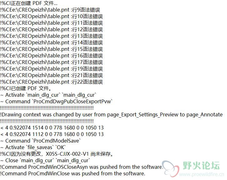

      最近新换了电脑,重新安装了CREO2.0,配置文件与之前的一样,但是现在关闭绘制好的工程图时,先是感觉没有响应,3-4秒后程序退出。遇到到很多次了,不知道是什么原因?大家可有解决办法?

查看一下追踪文件,trail.txt,退出时发生了什么

 楼主| 发表于 2020-9-17 11:27 | 显示全部楼层
!%CI正在创建 PDF 文件...
!%CEe:\CREOpeizhi\table.pnt :行9语法错误
!%CEe:\CREOpeizhi\table.pnt :行10语法错误
!%CEe:\CREOpeizhi\table.pnt :行11语法错误
!%CEe:\CREOpeizhi\table.pnt :行12语法错误
!%CEe:\CREOpeizhi\table.pnt :行13语法错误
!%CEe:\CREOpeizhi\table.pnt :行14语法错误
!%CEe:\CREOpeizhi\table.pnt :行15语法错误
!%CEe:\CREOpeizhi\table.pnt :行16语法错误
!%CEe:\CREOpeizhi\table.pnt :行17语法错误
!%CEe:\CREOpeizhi\table.pnt :行19语法错误
!%CEe:\CREOpeizhi\table.pnt :行21语法错误
!%CEe:\CREOpeizhi\table.pnt :行22语法错误
!%CI已创建 PDF 文件。
~ Activate `main_dlg_cur` `main_dlg_cur`
~ Command `ProCmdDwgPubCloseExportPvw`
!Drawing context was changed by user from page_Export_Settings_Preview to page_Annotate
< 4 0.922074 1514 0 0 778 1680 0 0 1050 13
< 4 0.922074 1112 0 0 778 1680 0 0 1050 13
~ Command `ProCmdModelSave`
~ Activate `file_saveas` `OK`
!%CI因为没有更改,X05S-CJJX-002-V1 尚未保存。
~ Close `main_dlg_cur` `main_dlg_cur`
!Command ProCmdWinOSCloseAsyn was pushed from the software.
!Command ProCmdWinClose was pushed from the software.

131
2207
发表于 2020-9-17 11:43 | 显示全部楼层
这样处理一下出错的地方,可能软件崩溃的几率会降低些
给你一份正在用的 table.pnt文件,以下是内容
