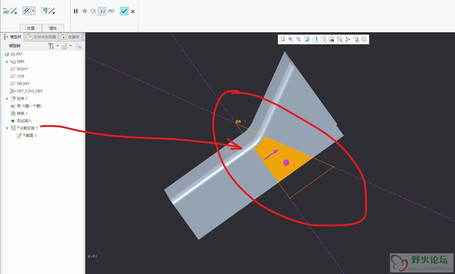

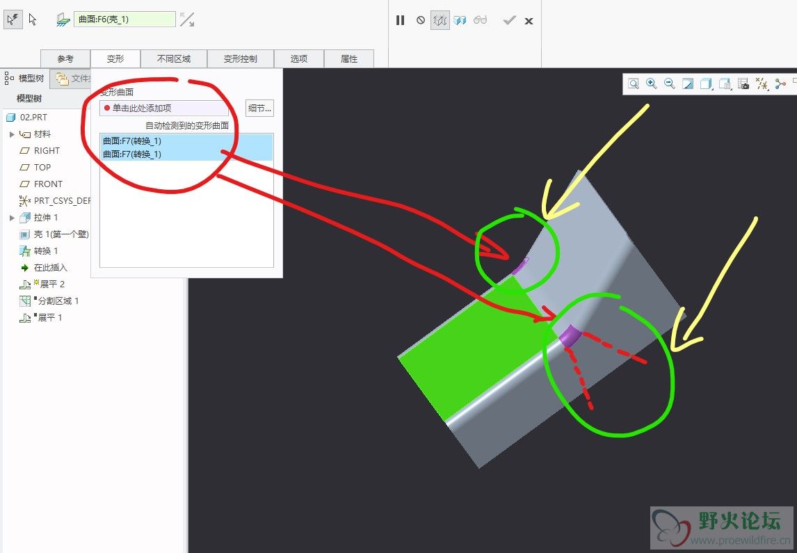

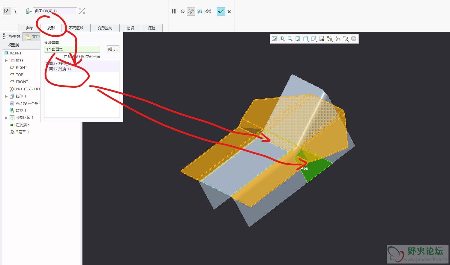

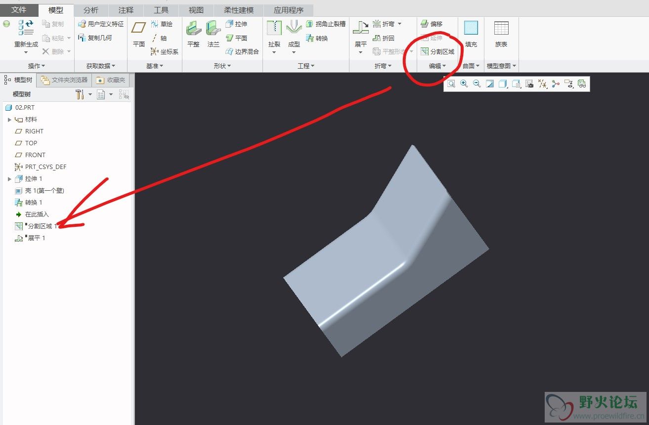

发表于 2020-9-17 08:27 | 显示全部楼层
早上上班早了点,看到你的贴子,给你解惑
这个可以展开的,就是要设置变形区域
在设置变形区域前
1.查看展开失败的原因;
2.找到变形区域的范围;
3.使用“分割区域”来创建变形区域;
4.展开操作,设置变形区域;
5.完成展开
你试试看

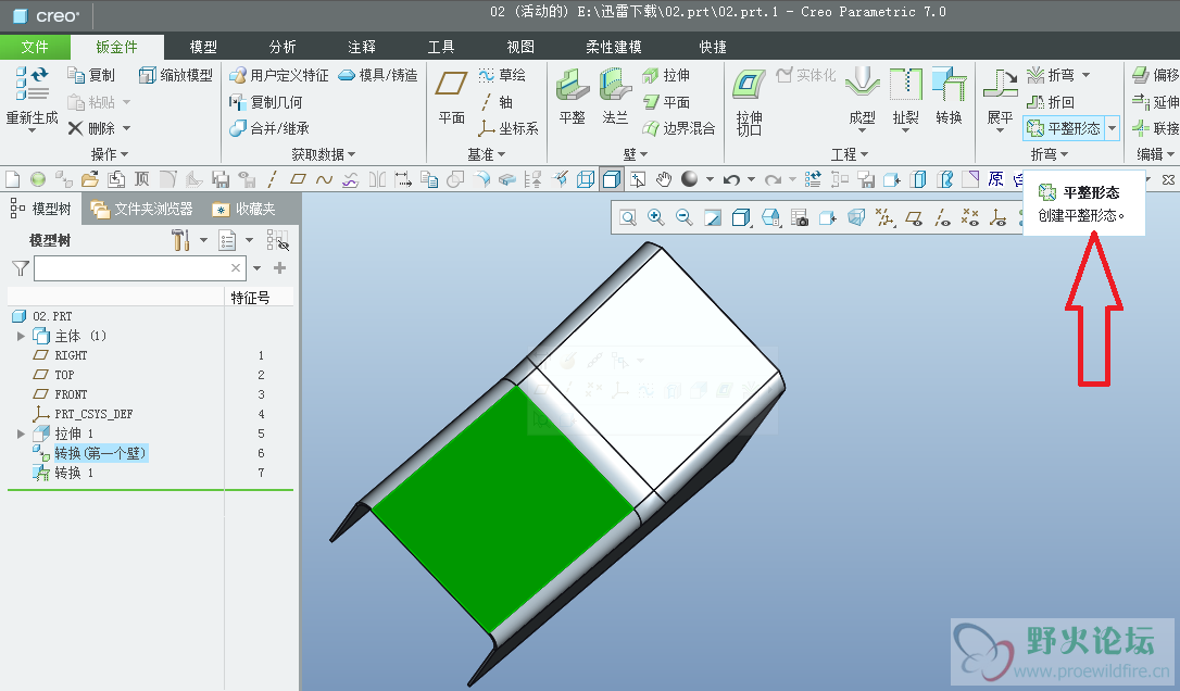

发表于 2020-9-16 16:35 | 显示全部楼层
这个应该是不能能展开的
1545
131
2207
发表于 2020-9-16 17:11 | 显示全部楼层
如图
1545
131
2207

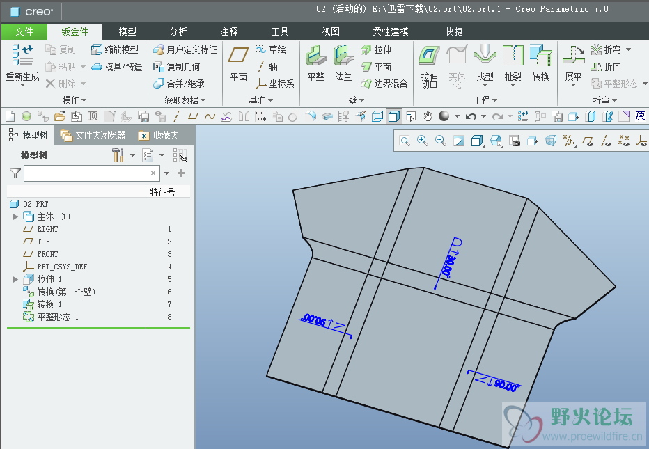

发表于 2020-9-16 17:21 | 显示全部楼层
平整...后

70
95
 楼主| 发表于 2020-9-17 09:46 | 显示全部楼层
jon1113 发表于 2020-9-17 08:27
早上上班早了点,看到你的贴子,给你解惑
这个可以展开的,就是要设置变形区域
在设置变形区域前
感谢大佬指点迷津,又get√一个新的知识点。
